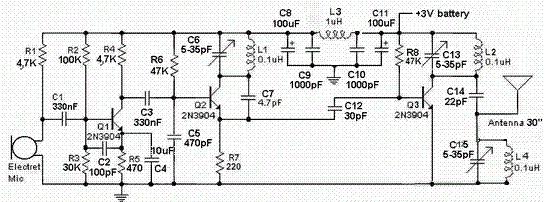

                    Mạch micro không dây sau đây chất lượng rất khá, có công suất 25 mW, tầm hoạt động tốt >30m. Muốn khó bị lệch tần thì anh nên "bọc giáp" phần dao động lại bằng lon sữa bò là được.

                      Mạch phát Mic .
                      Nếu chế tạo mic có dây thành không dây thì phải có mạch khuếch đại mic .
                      Thông thường mic sử dụng ở đây là Dynamic Microphone bởi thế mạch của em LH chỉ áp dụng với các mic electret , mic thạch anh ... như mấy cái nhỏ nhỏ của đài ghi âm.
                      Về ổn định tần số , có thể dùng theo cách sau : bọc kim để tránh ảnh hưởng kí sinh hay trôi do cơ thể tác động . Phải làm thêm mạch ổn áp nhất là phần dao động .
                      Nếu mạch điện dùng 3V trở lên thì ổn áp tốt . điện áp nhỏ quá khó ổn áp mà kiếm linh kiện ổn áp cũng cực .
                      Một điều nữa là khi ổn áp nó cũng sẽ tốn thêm tí điện làm giảm thời gian dùng ( tất nhiên ngược lại là nó ổn định hơn là không có ).
                      Dù ổn áp , bọc kim nhưng tần số vẫn có thể bị xê dịch bởi vì thường ta ổn áp nhưng chưa chắc trong thời điểm dòng điện đã ổn định và ...
                      Phần dao động bằng thạch anh sẽ là lợi điểm
