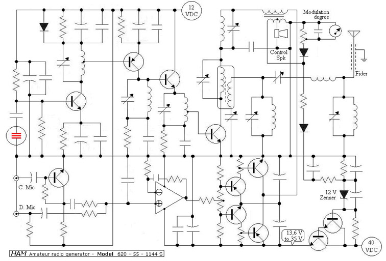

                          Thế thì em phải post cái sơ đồ máy "cưng" của em lên đây cho các anh chị nghiên "kíu" xem ra sao. Máy này ông xã đứa bạn mua từ Âu Châu về, bọn em từng tháo bung nó ra "học hỏi" nên khá rành đó. Chạy vạy mãi được sử dụng mấy tháng nay thôi.
                          Trong mạch, phần modulation do một cụm IC + transistor ghép darlington thật gọn mà hiệu suất rất cao đảm nhiệm. Công suất ra được phản hồi bởi một biến áp 4 ohm / 8 + 24 ohm. Điện áp từ thứ cấp biến áp này được nắn thành phần dương để tăng điện áp cấp nguồn khi có tín hiệu. Thành phần âm thì ra đồng hồ.
                          Rõ ràng là em đo công suất lúc "chờ" chỉ khoảng 30 - 38 % công suất tối đa.
                          Em không dám múa rìu qua mắt thợ ... sửa ống nước. Nhưng mà em e rằng các anh chị chưa biết hết thực tế đó thôi.

                            Sơ đồ của bạn Lan Huơng thì đúng là khi không có tín hiệu, sóng ra khá thấp.
                            Đó không phải nguyên nhân do điều biến AM, mà do kỹ thuật riêng của bạn. Bạn dùng mạch tự nâng nguồn cho hệ thống khi có tín hiệu.
                            Các bạn hãy nhìn vào đầu ra của transistor lọc nguồn. Khi không có tín hiệu, điện áp là 13,6V. Như vậy nguồn cấp cho Trans công suất cao tần chỉ là 6,8V. Nhưng khi có tín hiệu, thì từ biến áp điều chế qua mạch chỉnh lưu sẽ làm nâng nguồn lên đến max = 35V. Khi đó, Trans công suất cao tần sẽ nhận được nguồn nuôi đến 17,5V.
                            Ha ha, QT phục rồi. Các bạn phục chưa nào?.
                            • #44
                              Nguyên văn bởi quocthai Xem bài viết
                              Anh Cuội phục. Nhưng Nhóc cảm thấy chưa ổn.
                              Dù sao vẫn phải khẳng định rằng các hệ thống điều biên, điều tần và điều pha kinh điển có chung khuyết điểm là tín hiệu cao tần chiếm phần lớn công suất, và luôn hiện hữu khi có hoặc không có tín hiệu. Tổng công suất phát sóng cũng hầu như không thay đổi khi có và không có tín hiệu. Chỉ có chuyển sang SSB mới khắc phục nhược điểm này.
                              Trong mạch điều biên của chị Lan Hương, sở dĩ có được tình trạng công suất thay đổi theo mức tín hiệu, đó là do các biện pháp tăng cường để hạn chế khuyết điểm của điều biên, chứ bản chất điều biên không có ưu điểm như vậy.
                              Tương tự, trong mạch thu, để hạn chế méo dạng của AM do biên độ sóng truyền thay đổi, người ta thường dùng mạch AGC. Nhờ có mạch AGC mà tín hiệu nhỏ được tăng cường lên, và tín hiệu lớn bị nén xuống. Chứ bản thân AM có khuyết rất lớn là tín hiệu bị thay đổi theo cường độ sóng. Không thể vì thấy mạch AGC làm cho tín hiệu tốt quá mà nói là AM không bị ảnh hưởng bởi cường độ sóng truyền.
                              Xa hơn nữa, Khi mạch AGC hoạt động quá hiệu quả, thì khi không có tín hiệu hay khi tín hiệu yếu, mạch được khuếch đại tối đa. Do đó nhiễu cũng được nâng lên hết mức. Để giải quyết vấn đề này, người ta dùng mạch Squelch. Khi đó nhiễu khi không có tín hiệu sẽ bị loại trừ. Đồng thời, khi không có tín hiệu máy thu hầu như không hoạt động.
                              Như vậy cũng không thể vì thấy mạch squelch hoạt động có hiệu quả, mà lại cho rằng hệ AM không có nhiễu, không có méo dạng. Cũng không thể vì thế mà cho rằng hệ AM có khả năng tiết kiệm năng lượng khi không có sóng.
                              Nhóc cảm thấy chưa ổn, chưa tâm phục khẩu phục là vậy.
