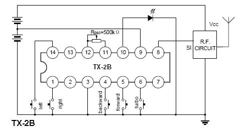

mình thấy mấy con tx-2 và rx-2 bán sẵn rất dễ sử dụng.Các bác cứ tra Datasheet là có cả sơ đồ mạch luôn đó.
Mạch thu siêu tái sinh và mạch dao động

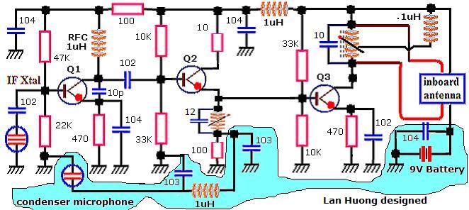

Em xin hỏi chị chi tiết thêm về cuộn chặn RFC dc ko ? Cụ thể là cách tính toán của nó như thế nào ? Em vẫn chưa thông lắm. Cụ thể là mạch của chị sử dụng thạch anh 27Mhz thì làm sao chị có thể tính toán ra dc trị số của cuộn chặn là 1uH ? Thay thạch anh có tần số khác chắc cũng có lẽ phải thay đổi luôn trị số của cuộn chặn ?
Cám ơn chị
cuộn RFC ...
RFC (radio frequency chock) là cuộn chặn cao tần mà cho DC qua hoàn toàn. Ví dụ muốn chặn cao tần không cho can nhiễu vào tầng trước thì ta có thể dùng R = 470 Ohm + tụ lọc 103 + 10 MF để lọc. Nhưng lúc đó điện áp DC cũng bị giảm đi (điện trở lưu cả AC lẫn DC).Nguyên văn bởi joey Xem bài viếtChào chị Lan Hương !
Cám ơn chị
Ví dụ điện áp đầu vào là 12V và tầng này dùng 20 mA thì điện áp sau cản 470 Ohm là
12 - (470 x 0,020) = 2,6 V.
Muốn giữ cấp nguồn cho tầng trước vẫn là 12V thì ta dùng RFC vì cuộn dây chặn AC nhưng cho DC đi qua (dĩ nhiên có sụt áp DC rất nhỏ do điện trở thuần của cuộn dây bé). Vào Web "telia ..." vào mục "coil reactance", set chọn cuộn dây có R = 470 ohm với tần số F cần chặn, ta có L tương ứng. Mua coil có L tương đương gắn vào là ... xong.
Chúc các bạn vui vẻ và thành công.
Lan Hương.

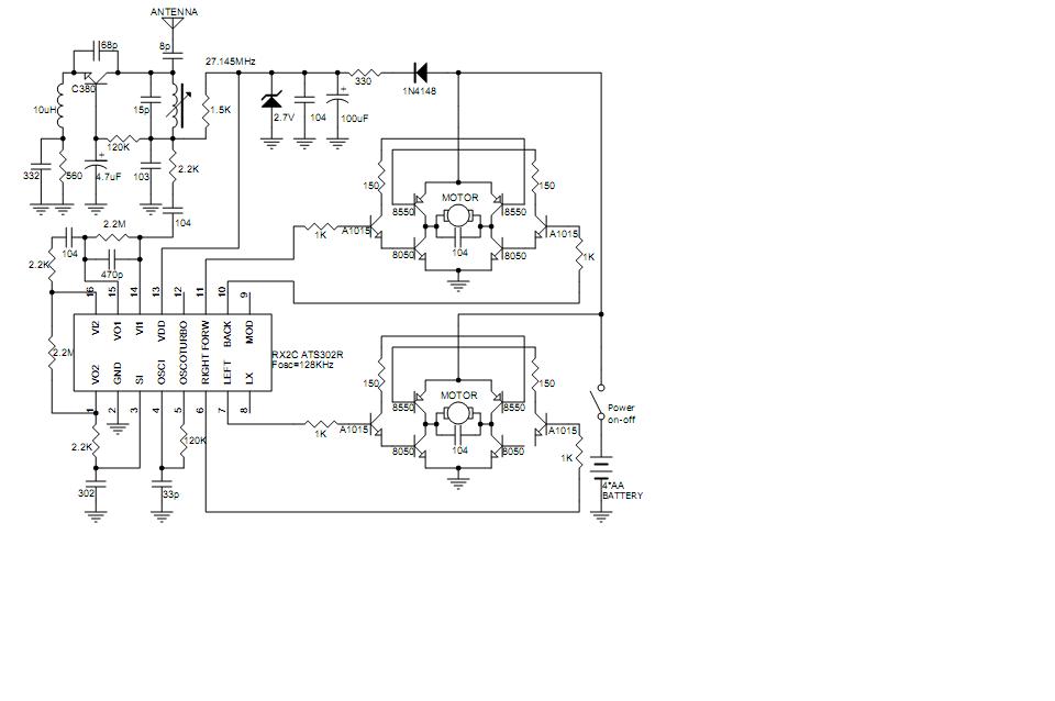

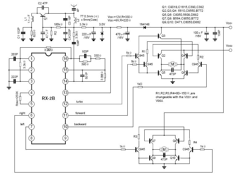

Em đang lắp cái mạch này (Trong đồ chơi) tần số 27.145MHz. Theo sơ đồ Q1 là trasistor PNP (chắc là datasheet sai, em lắp con trasistor NPN loại C945 hay S9014).Chị lan Huong nói cuộn L1 là RFC, điều hợp đa tần, em chọn bừa trị số là 5.6uH, còn R nối với nó là 560 ôm.Nhưng em không biết chọn thế nào cho phù hợp?Khung cộng hưởng C3 em chọn 33p, tụ nối với ANT là 10p.....Tụ C1 là 332,C4 là 473.Em bẫy cộng hưởng mãi mà chẵng được, khoảng cách chị được 4-5m.Cuộn biến cảm là cuộn 5 chân có lõi ferrite điều chỉnh em mua ngoài chợ rồi về quấn lại: Đường kích cuộn dây là 5mm, đường kính dây đồng là 0.18mm,số vòng là 7V.Anh chị là những người đã đi trước xin chỉ bảo dùm em?A! cái ANT em lấy dây đồng quấn biến cảm ,làm một đoạn 10cm thay ANT..(Mạch phát 9v ,dùng TX và thạch anh 27.145MHZ).OK
Cho em hỏi luôn là 2 con tụ C1 và C4, nếu dùng loại tụ đất sét và loại tụ meka(mầu xanh) thì 2 loại tụ này có gì hơn nhau không?Last edited by quangnhat; 26-07-2008, 09:26.Quang Nhat

Nguyên văn bởi quangnhat Xem bài viếtEm đang lắp cái mạch này (Trong đồ chơi) tần số 27.145MHz. Theo sơ đồ Q1 là trasistor PNP (chắc là datasheet sai, em lắp con trasistor NPN loại C945 hay S9014).Chị lan Huong nói cuộn L1 là RFC, điều hợp đa tần, em chọn bừa trị số là 5.6uH, còn R nối với nó là 560 ôm.Nhưng em không biết chọn thế nào cho phù hợp?Khung cộng hưởng C3 em chọn 33p, tụ nối với ANT là 10p.....Tụ C1 là 332,C4 là 473.Em bẫy cộng hưởng mãi mà chẵng được, khoảng cách chị được 4-5m.Cuộn biến cảm là cuộn 5 chân có lõi ferrite điều chỉnh em mua ngoài chợ rồi về quấn lại: Đường kích cuộn dây là 5mm, đường kính dây đồng là 0.18mm,số vòng là 7V.Anh chị là những người đã đi trước xin chỉ bảo dùm em?A! cái ANT em lấy dây đồng quấn biến cảm ,làm một đoạn 10cm thay ANT..(Mạch phát 9v ,dùng TX và thạch anh 27.145MHZ).OK
Đây là sơ đồ phần thu (rx) mà lại hỏi phần phát thì làm sao biết mà trả lời nhỉ.
- Tụ màu xanh lá cây đó có điện áp (WV) cao hơn tụ đất nhiều, lại ít thay đổi trị số do nhiệt hơn.
- Các cuộn dây nên vào web telia mà tính theo cách Lan Hương hướng dẫn bên luồng "Lan Hương trả lời nè ..."
Post lại tx nhé.
Thân ái.
Lan Hương.
