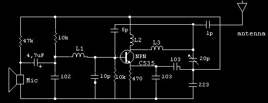

    XIN CÁC ANH CHỊ VÀO LINK NÀY COI MẠCH DÙM EM. MẠCH PHÁT FM 1 TRANSITOR ĐƠN GIẢN . EM MUỐN HỎI VỀ CÁCH CUỐN CUỘN DÂY( LÕI GÌ). EM MUỐN LÀM THÊM CÁI MẠCH THU TÍN HIỆU DO MẠCH KIA PHÁT THÌ LÀM SAO.XIN HƯỚNG DẪN DÙM EM SƠ ĐỒ MẠCH. XIN CÁM ƠN

    Mạch này rất đơn giản, ráp vào là chạy ngay thôi mà.
    Các cuộn dây L1,L2 và L3 là cuộn dây lõi không khí, đều quấn bằng cỡ dây 0.6 mm.
    - L1 : dùng ruột bút bi làm lõi, quấn từ 6 vòng đến 10 vòng. Đây là cuộn chặn cao tần nên không cần chính xac gì lắm, để đoạn bút bi làm lõi cũng không sao.
    - L2 : dùng chiếc đũa con làm lõi hay cây mở vít loại 4 chấu, đường kính 5mm làm lõi, quấn 5 vòng. Quấn xong thì rút lõi ra.
    - L3 : lõi như L2, quấn 2 vòng.

      Sợ không rõ nên viết tiếp nè.
      Ráp đúng sơ đồ này thì chạy ngay. Sau đó dùng máy thu radio thông thường, mở băng FM ra, chỉnh đến chỗ không nghe tiếng "khò khè" đặc biệt của băng tần FM thì dừng lại, hát vào micro nghe thử. Chắc ăn là ... ngon lành.
      Cũng có trường hợp cái "máy phát FM" này phát ra ngoài dải tần nên không "lọt" vào băng tần FM 88 - 108 MHz, lúc đó máy thu không thu được thì làm như sau :
      - Mở radio, chỉnh rà sóng đến chỗ nào không có đài phát (nghe khò khè như rắn hổ, sợ lắm).
      - Mở mạch phát FM lên, dùng vật gì bằng nhựa (vỏ cây bút bi cũng được), nén hay kéo cuộn dây L2 đến lúc radio bỗng dưng hết "khè".
      - Chỉnh lại radio cho nghe rõ tiếng phát hơn (gọi là tinh chỉnh thu sóng ý mà).
      - Muốn phát mạnh nhất thì để radio ra xa rồi chỉnh L3 cũng theo kiểu L2 khi nãy. L3 là mạch LPF (Low Pass Filter), rất quan trọng để có hiệu suất truyền sóng tốt nhất.

                        nguồn của mạch
                        Nguồn cấp cho mạch này song song với tụ điện 223 ngoài cùng bên phải. Trên là B+ (từ 2,25 - 3VDC), dưới là masse của mạch - nguồn âm.
                        Có thể thêm tụ lọc khoảng 47 MF - 100 MF để tránh nhiễu thăng giáng nguồn.
