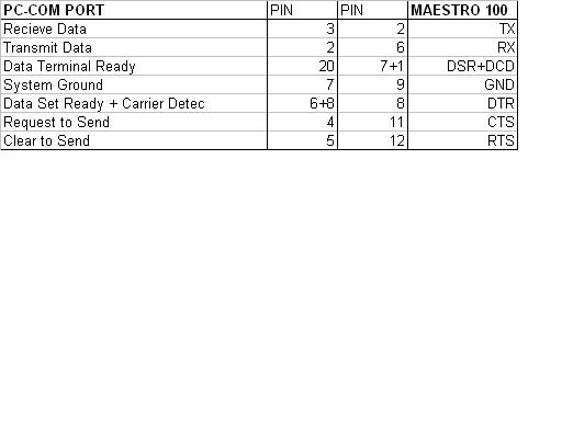

Đúng rồi, chỉ cần 3 dây là có thể nhắn tin, gọi điện hay truyền dữ liệu bằng GPRS. Việc bắt tay để đảm bảo dữ liệu truyền tốt hơn thôi.Nguyên văn bởi bvhoang Xem bài viếtỒ, Thân mến, cái này cũng tùy thôi. Con Q24 thì không nhớ rõ lắm. Nhưng mấy thằng của nợ SIMCOM thì không nhất thiết phải dùng bắt tay phần cứng, dùng 3 dây (TXD, RXD, GND) vẫn chơi được GPRS tốt (mỗi tội hơi chậm).
em sử dụng modem wavecom ,và trong quá trình test bằng công cụ hyper terminal và serial port monitor của ccs thì thấy trong quá trình truyền nhận dữ liệu 2 dây RTS và DTR là có được sử dụng , vậy sử dụng thế nào , và ghép thế nào vào mạch........hay cứ nối với 2 chân của vi điều khiển là xong......
vấn đề tiếp nữa là ......tại sao test bằng hyperterminal thì em ko gửi lệnh được đến cho pic, nhưng dùng serial port monitor thì đáp ứng hoàn toàn ok
có phải trong hyper terminal (tắt chế độ echo local) khi kiểm tra modem , mình gõ 1 phím thì modem trả về phím đó luôn? khi test modem thì lệnh mình gõ gần như là liên tục, nhưng khi test với pic thì ko thể gõ liên tục được ....mà nó cứ đờ đẫn từng phím một là bị làm sao ...phải chăng là do nối thiếu dây...??

chào bác Toàn, em đang học làm chương trình cho nhưng mà phần điện tử thì em gà quá, việc gắn chân RTS(Request To Send) là làm thế nào hả bác?. Em chỉ biết gắn cái dây cổng com vào máy tính và dùng gửi nhận tin nhắn được rồi, nhưng kết nối gprs thì chưa được.Nguyên văn bởi Toan.Lv Xem bài viết- Tôi đã làm việc với modem GPRS Maestro100 dùng lõi Q24PL001 của Wavecom mua bên chỗ anh Khương công ty Farindo. Nếu chỉ gửi lệnh AT command đến điều khiển gọi điện, nhắn tin... thì chỉ cần giao diện cổng COM 3 dây thông thường là đủ. Nhưng nếu muốn kết nối GPRS và truyền dữ liệu thì cần thêm ít nhất một chân nữa hình như là RTS vì chế độ dữ liệu có yêu cầu bắt tay phần cứng.

Cổng này là cổng VGA bạn ạ, không phải cổng RS232 đâu, dùng kết nối với máy chiếu hoặc màn hình ngoàiNguyên văn bởi secmask Xem bài viếtchào bác Toàn, em đang học làm chương trình cho nhưng mà phần điện tử thì em gà quá, việc gắn chân RTS(Request To Send) là làm thế nào hả bác?. Em chỉ biết gắn cái dây cổng com vào máy tính và dùng gửi nhận tin nhắn được rồi, nhưng kết nối gprs thì chưa được.
em đọc ở đây http://www.aggsoft.com/rs232-pinout-...and-signal.htm thấy ghi là chân RTS ứng với chân số 7 của loại 9 pin, hoặc chân số 4 của loại 25 pin
cái cổng com của em thấy có 15 lỗ, không biết là loại nào
mong được các bác giúp đỡ, thanks.01226789221 (Kiên)
(đang cập nhật)
Yahoo: trongkien86
Đây không phải là cổng VGA mà là cổng COM 15 chân của các modem GSM dòng Fastrack hoặc Maetro... Các bạn có thể tìm thấy sơ đồ chân của nó trong User guide của các modem tương ứng. Cổng này ngoài các đường giao tiếp RS232 còn có một số chân chức năng khác như RESET, BOOT, các chân cho audio...
