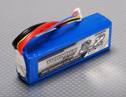

số là như vầy. đây là cục pin li-po dùng cho mô hình. nó là loại pin mới hiện nay và khá đắt tiền. vấn đề mình hỏi là cái jack của nó. như hình thì nó có 2 jack riêng biệt. 1 jack to có 2 sợi đen và đỏ là jack Out. nó để cấp nguồn nuôi động cơ. cái này ko nhắc đến. còn cái jack 4 chấu kia thì mình đang rối. nó có 4 màu. đỏ đen vàng xanh. jack này dùng để cấm vào mạch để sạc cho pin. vậy 4 sợi dây điện 4 màu đó nó nối vào pin như thế nào? có phải chia ra từng cell để sạc // mỗi cell hay ko?

thì tui nghi ông mua cục pin rồi mua luôn bộ sạc tự cân bằng của nó quáNguyên văn bởi thuandienluc Xem bài viếtđúng như tui với ông hiếu nghĩ. nhưng nối thế thì nó sạc theo từng cell ah. rồi đảo pha liên tục. hay là mạch sạc của nó có 3 mạch riêng biệt. ?
mình ko có ý định mua. trước mình cũng có chơi máy bay nhưng bán hết rồi bjo ko có để mà đo thử.
vậy mạch sạc nó sạc theo kiểu quét mỗi cell và đảo pha liên tục. hay là 3 mạch rời rạc nhỉ? vì nếu a xét dây vàng và xanh thì nó đông thời là dây + và cũng là dây - nên ko thể sạc // cố định đc."điều quan trọng khi lập nghiệp ko phải ở thành phố hay ở quê, mà quan trọng là chúng ta nhận định ra hướng đi nào là đúng"

nó vẫn sạc bằng 2 đường chính kia kìa, cái jack banlance chỉ để cân bằng pin khi sạc thôi, theo kiểu cấp nguồn cho từng tép pin, sạc pin lipo ko cắm giắc đó cũng chả sao , mỗi tội mau hư pin vì các cell sẽ tuột áp khác nhau nên nhiều khi cell còn cell hết ko bít mà dùng tiếp là tiuCK6C -HUI
ủa vậy là khỏi cần jack phụ vẫn đc hả mấy pro? thế cái jack chính màu đỏ đó mua có ko ta? còn 4 sợi dây điện nó mắc như thế có đúng ko vậy? mình tính ghép cell laptop cho mấy cái TX . nhưng rối cái chổ sạc."điều quan trọng khi lập nghiệp ko phải ở thành phố hay ở quê, mà quan trọng là chúng ta nhận định ra hướng đi nào là đúng"

ko cần jack balance vẫn sạc được nhưng ko bền pin cho lắm,4 sợi dây của jack balance như hình gị là đúng rồi, cái jack nguồn chữ T thì qua bên clbmohinh.com mua 10k/cặp,hoặc XT60 thì 25k/cặp, nếu bạn có đồ sạc balance thì cứ cắm mà sạc tội gì ko dùng cho tốt pin, ko có thì sạc theo kiểu bt cũng được, chú ý pin lypo rất dễ phù, cẩn thận ko sạc quá áp và xả quá ngưỡng, còn pn latop là lion mà, ko cần kỹ càng như lipo cắm sạc tuôtNguyên văn bởi thuandienluc Xem bài viếtủa vậy là khỏi cần jack phụ vẫn đc hả mấy pro? thế cái jack chính màu đỏ đó mua có ko ta? còn 4 sợi dây điện nó mắc như thế có đúng ko vậy? mình tính ghép cell laptop cho mấy cái TX . nhưng rối cái chổ sạc.CK6C -HUI
