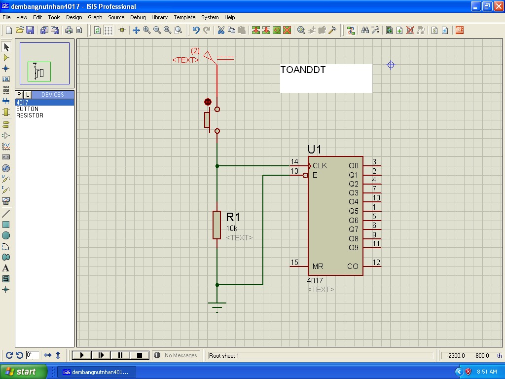

cái đó gọi là chống nảy phím đó chú, muốn delay nhanh hơn thì đổi giá trị tụ, của chú thì ấn 1 cái nó nhảy 1 nùi cái. Mô phỏng ko thấy nhưng làm mạch sẽ thấyNguyên văn bởi toanddt Xem bài viếtcái này của bạn chung khi nhấn 1 nút có lúc nó đếm 1 cái có khi nó đâu có đếm đâu đây là cái của mình[ATTACH=CONFIG]44724[/ATTACH]
mà cho hỏi bạn làm sao hình mô phỏng nó là hình động hay vậy
dùng camtasia quay phim màn gì rồi tạo ra file .gjf
mình là thành viên mới. mình chưa biết pót bài mới ở đâu hết nên mạn phép cho mình hỏi ở đây.
mình có làm mạch dùng ic 74ls74 để hiển thị đèn nút nhấn trong thang máy.
đầu vào chân clock và clear là 24v mình cho qua điện trở 8.2K.nhưng nó chạy ko ổn định, lúc dc lúc ko, có cái ko bấm củng sáng. mình dùng 10 nút bấm và 5 con 74ls74.
mong các pro chỉ giúp.
thanks!
mình thử mô phong proteus mà sao nó ko dc.
http://www.mediafire.com/?wb654km7qmbq805
các bác xem giúp vs.Last edited by nguyenkhanhd; 10-05-2012, 11:01.
Chân 3 nối thêm trở khoảng 1k lấy logic 0,chân 2 nối với chân 6,led thì gắn trở vào để ko bị mất logic.Nguyên văn bởi nguyenkhanhd Xem bài viết
Trong mạch số chỉ quan tâm 2 mức logic 0 và 1,trong protues 0 là xanh,1 là đỏ làm gì thì làm đứng để nó ra vàng hay xám,IC nó ko hiểu đâu.ĐT: 0972 20 58 68
Gmail:
mình làm theo ý của bạn nói nhưng nó vẩn ko sáng, đầu vào chân 3 =1 rồi, sao chân 5 vẩn =0, khi đó chân D =1. mình ko biết tại sao.Nguyên văn bởi hoangnam555 Xem bài viếtChân 3 nối thêm trở khoảng 1k lấy logic 0,chân 2 nối với chân 6,led thì gắn trở vào để ko bị mất logic.
trở 1k nối xuống mass nhé,viết thiếu.Nguyên văn bởi nguyenkhanhd Xem bài viếtmình làm theo ý của bạn nói nhưng nó vẩn ko sáng, đầu vào chân 3 =1 rồi, sao chân 5 vẩn =0, khi đó chân D =1. mình ko biết tại sao.
Còn chỗ mấy con led làm như mình nói chưa.ĐT: 0972 20 58 68
Gmail:
mình làm như thế này là nó chạy, các thông sô giống như mạch của mình đả làm, khong biết mach có bị nhiểu gi không, cái mạch này mình dùng để hiển thị led nút bấm trong thang máy, lấy tín hệu 24v từ PLC để đưa vào chân clock, mà khi mình găm vào thì led sáng ko ổn định.
