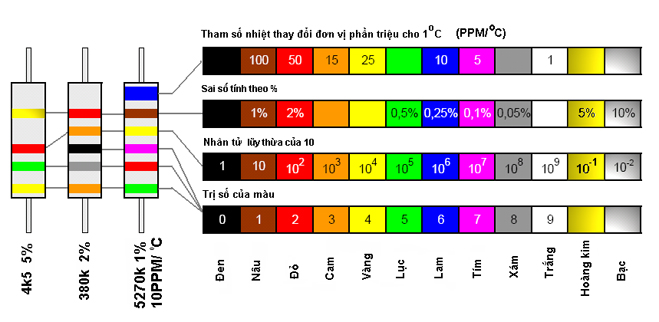

    4. Làm thế nào đẻ nhận biết điện trở màu cùng trong một khoảng giá trị điện trở?
    a. 1 đến 9 ohm
    b. 10 đến 90 ohm
    c. 100 đến 990 ohm

                      câu 4). Vấn đề này khá dễ . Ta căn cứ vào vòng màu thứ ba của điện trở
                      + nếu màu đen là trong khoảng từ . 1 đến 9 ohm
                      + nếu màu nâu là trong khoảng từ . 10 đến 90 ohm
                      + nếu màu đen là trong khoảng từ . 100 đến 990 ohm

                        Bổ xung thêm bài quangvinh07 bảng màu điện trở để các bạn đọc dưới đây:
