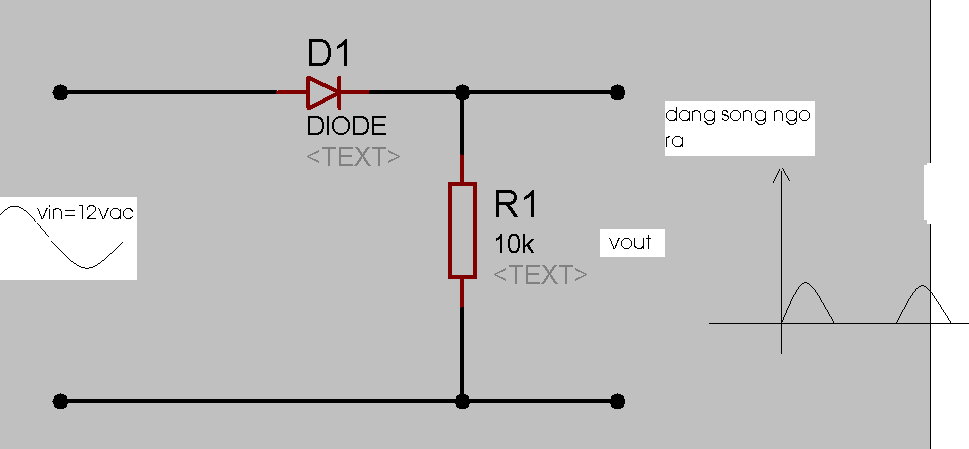

đang nói về cầu diode mà bác! sao nửa cầu đâu đây?!Nguyên văn bởi daily84 Xem bài viết[ATTACH]46298[/ATTACH]cơ bản về diode thế này ! giả sử nguồn Vin=12vac sau khi qua cầu diode sẽ sén bán kỳ âm ! và bán kỳ dương sẽ có áp < 12 V tùy theo rơi áp trên diode là 0.x V thân !
sorry ! Tình hình là hôm qua buồn ngủ quá !Nguyên văn bởi lvhn Xem bài viếtđang nói về cầu diode mà bác! Sao nửa cầu đâu đây?!
