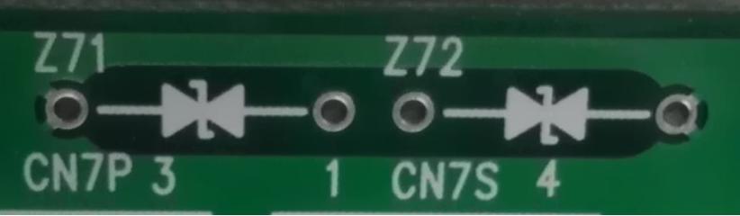

Các bác giúp em xem con linh kiện này là gì.
Em cũng đoán chức năng của nó như thế nhưng không bít đúng hay sai. Mà đúng thì tên gọi của nó là gì ?Nguyên văn bởi kienplc Xem bài viếtHi, con này nó giống như 2 con zenner đấu ngược đầu nhau, tác dụng của nó cũng tương tự. Zenner chạy trong mạch DC, nó chạy trong mạch AC. Nhưng chức năng quan trọng của nó là bảo vệ quá áp xoay chiều, quá áp xung.
Giải pháp điện tử của bạn
Tên của nó dài dòng lắm: Unidirectional and bidirectional Transient Voltage Suppressor Diodes
Ví dụ con này: 1.5KE440CA
Nó thường dùng trong mạch lọc nguồn
Linh kiện này tên chung là TVS (transient voltage suppressor), tên thương mại có thể là Varistor, MOV, Tranzorb, Transil, ...
Tác dụng chính của nó là dập xung quá áp : khi điện áp giữa 2 cực linh kiện tăng cao hơn một ngưỡng nào đó (đặc trưng của linh kiện) thì điện trở linh kiện giảm mạnh, đa số dòng chạy qua linh kiện thay vì mạch phía sau nó, dẫn đến triệt xung quá áp. Nó có nhiều cách chế tạo : đèn có khí (để phóng điện), điện trở (ô-xýt kim loại) hoặc công nghệ bán dẫn (zener) ...
Đấu 2 zener bình thường ngược chiều nhau cũng tạo được tính năng này, nhưng thực tế ít tác dụng bởi vì công suất của zener bình thường khá thấp : 1/2 - 2W nên khi có xung quá áp zener chết trước. Thường người ta dùng linh kiện chế tạo chuyên dụng, TVS ngoài chợ có công suất từ 5W trở lên, chịu được dòng tới cả ngàn A trong thời gian cực ngắn.
con này nó giống cái chống sét van bên điện lực.Nguyên văn bởi bqviet Xem bài viếtLinh kiện này tên chung là TVS (transient voltage suppressor), tên thương mại có thể là Varistor, MOV, Tranzorb, Transil, ...
Đấu 2 zener bình thường ngược chiều nhau cũng tạo được tính năng này, nhưng thực tế ít tác dụng bởi vì công suất của zener bình thường khá thấp : 1/2 - 2W nên khi có xung quá áp zener chết trước. Thường người ta dùng linh kiện chế tạo chuyên dụng, TVS ngoài chợ có công suất từ 5W trở lên, chịu được dòng tới cả ngàn A trong thời gian cực ngắn.email:
nếu điện áp trong mạch là dc 5V, tác dụng con này là để bảo vệ đường tín hiệu RS 422 thì có thể chế nó bằng cách đấu hai con zener ngược chiều được không bạn? mình tìm con TVS cho mạch này nhưng khó quá.
Dùng zener loại 5V1, 2W thì cũng tạm được.Nguyên văn bởi thuyetdd Xem bài viếtnếu điện áp trong mạch là dc 5V, tác dụng con này là để bảo vệ đường tín hiệu RS 422 thì có thể chế nó bằng cách đấu hai con zener ngược chiều được không bạn? mình tìm con TVS cho mạch này nhưng khó quá.
Bạn tham khảo thêm luồng này: Đây là linh kiện gìNguyên văn bởi vuxuansyhut Xem bài viếtCác bác xem hộ em xem con này là linh kiện gì với. Chả biết search trên bác google thế nào nữa.
[ATTACH=CONFIG]48200[/ATTACH]
Thank bạn.mình tìm được 1 con TVS 5W nhưng điện áp nhỏ nhất là 6.8V tên là 1.5KE gì đó trong khi mạch của mình nguồn vào chỉ 5V thôi không biết có dùng được không? mình sẽ thử dùng 2 con zener xem sao.Nguyên văn bởi bqviet Xem bài viếtDùng zener loại 5V1, 2W thì cũng tạm được.
