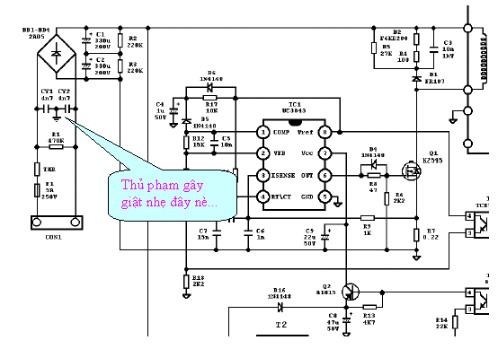

Khi em gắn cổng com máy tính vào mạch giao tiếp thì giật, có bác nào biết nguyên nhân không, cách khắc phục ra sao ?? chỉ jùm em với
An toàn khi giao tiếp máy tính
Bác rút dây cắm của máy tính ra, xoay 180 độ rồi cắm vào trở lại. Xong cho em biết kết quả nhé.Nguyên văn bởi kennybk04 Xem bài viếtKhi em gắn cổng com máy tính vào mạch giao tiếp thì giật, có bác nào biết nguyên nhân không, cách khắc phục ra sao ?? chỉ jùm em vớiEmail: - Mobil: tạm thời ngừng liên lạc 1 thời gian
Có 1 cách làm máy tính hết giật:
1- Đảo đầu đầu phích cắm nguồn máy, nếu chưa hết
2- Đảo đầu phích cắm tiếp các thiết bị ngoại vi như loa, màn hình, máy in
(Chú ý thử dần từng thiết bị 1 cho đến khi hết giật, chỉ 1 thiết bị ngoại vi cắm sai chiều thì vẫn bị giật)
Bác Mề gà hẹc giải thích kỹ kỹ cho bà con cô bác luôn đi ạ, em thì cực dốt trong ba cái vụ này.Nguyên văn bởi MHz Xem bài viết... thủ phạm gây giật đây nè (xem hình, chỉ nói đến nguồn trong thùng CPU thôi nhé, chưa nói đến nguồn Monitor và...
..) gặp trường hợp này các bác có đảo phích cắm điện đến tết công gô cũng chả ăn thua gì....
Cách khắc phục: Nối vỏ máy với mạng tiếp địa nếu không có mạng tiếp địa thì nối vỏ máy với lan can sắt hoặc đóng 1 cọc sắt phi 8 dài >30cm xuống đất và nối vào vỏ máy.
Nói tóm lại là như thế, có lần bí quá để chạy PC tạm vài ngày mà không bị giật tôi còn nối nó vào bản lề cửa --> vẫn ngon lành.
email:mahaco@fpt.vn
Bác xúi dại. Chỉ người ta nối vỏ máy với lan can sắt thì cũng phải bảo người ta kiểm tra xem lan can đó có tiếp đất ko chứ. Đâu phải lan can nào cũng được hàn với cốt thép trong cột nhà đâu. Nối vỏ PC vào lan can mà lan can ko nối đất, nhỡ nhà có con nít thì nguy hiểm đấy.Nguyên văn bởi hoctro89xxx Xem bài viếtCách khắc phục: Nối vỏ máy với mạng tiếp địa nếu không có mạng tiếp địa thì nối vỏ máy với lan can sắt hoặc đóng 1 cọc sắt phi 8 dài >30cm xuống đất và nối vào vỏ máy.
Nếu có đóng cột sắt xuống đất thì cũng lựa chỗ nào đất ẩm mà đóng. Đóng chỗ đất khô cũng như không.
Một cách khác ngoài cách nối đất là dùng biến áp cách li cho máy tính.Phen này ông quyết buôn băng dính,
Vừa bán vừa hm... hm... cũng đắt hàng.
... bác nhìn sơ đồ, 2 con tụ chống nhiễu đầu nguồn được nối xuống GND, mà GND trong nguồn ATX lại nối trực tiếp ra chassis (vỏ hộp nguồn ATX, mà cái vỏ hộp này lại nối ra thùng máy), nếu thùng máy không được nối đất, khi ta chạm vào vỏ máy thì có khác nào ta chạm vào đây nóng của điện khu vực thông qua con tụ, do trị số con tụ này có khoảng vài nF nên nó chỉ giật nhẹ thôi....Nguyên văn bởi nghaiha Xem bài viếtBác Mề gà hẹc giải thích kỹ kỹ cho bà con cô bác luôn đi ạ, em thì cực dốt trong ba cái vụ này.
em thấy nguồn rò từ sợi mát của dây tín hiệu màn CRT mới lớn, quệt cái vỏ sắt bọc ngoài các chân cắm của jack đực DB 15 (đầu cắm ở sợi dây dùng để cắm vào VGA card ấy) vào vỏ máy computer nó nẹt ra tia lửa điện luôn, và khi cắm chặt thì mass của Monitor CRT này nối mass với vỏ máy và do đó em bị giật. Còn khi gỡ cái cọng dây data màn hình ra thì hết giật.
Thế nên các bác cứ chuyển qua LCD hết là hết bị giật thôi. Điện từ LCD lấy nguồn chủ yếu từ adapter 12v-14v mà, làm sao đủ công suất mà giật tê tê được.
