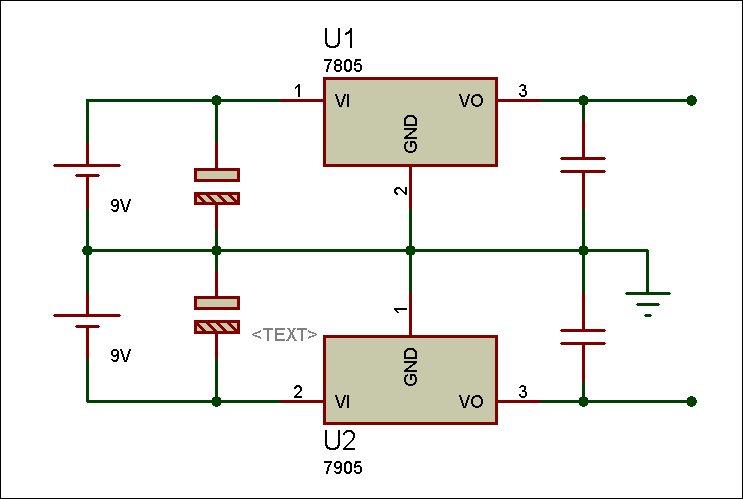

Bác nào thiết kế giúp em mạch này với, em làm rồi dùng 7805 và 7905 nhưng điện áp ra không đúng 5v, không đối xứng, điện áp âm cao hơn, làm ơn giúp em thiết kế mạch này
Mạch nguồn +/-5v bằng pin 9v
thiết kế mạch nguồn +/-5v đối xứng
Bạn nên post thiết kế của bạn lên xem thế nào, có thể có chỗ nào chưa đúng chăng ?. Lan Hương dùng 7805 + 7905 làm nguồn đôi từ pin 9V rất nhiều mà không thấy hiện tượng như bạn bao giờ.Nguyên văn bởi kennybk04 Xem bài viếtBác nào thiết kế giúp em mạch này với, em làm rồi dùng 7805 và 7905 nhưng điện áp ra không đúng 5v, không đối xứng, điện áp âm cao hơn, làm ơn giúp em thiết kế mạch này

Cam on bac da giup do. day la thiet ke cua em, neu co gi sai nho bac jup do jum, hay bac goi luon thiet ke cua bac cho em tham khao duoc ko ??Nguyên văn bởi lanhuong Xem bài viếtBạn nên post thiết kế của bạn lên xem thế nào, có thể có chỗ nào chưa đúng chăng ?. Lan Hương dùng 7805 + 7905 làm nguồn đôi từ pin 9V rất nhiều mà không thấy hiện tượng như bạn bao giờ.

Nếu đấu giữa -5V và +5V được 10V?????Nguyên văn bởi kennybk04 Xem bài viếtCam on bac da giup do. day la thiet ke cua em, neu co gi sai nho bac jup do jum, hay bac goi luon thiet ke cua bac cho em tham khao duoc ko ??dientuvietnam.net
... có thể bác ấy quên ghi chú áp và cực tính ngã vào....Nguyên văn bởi hienmedia Xem bài viếtMạch của Anh kennybk04 hoàn toàn không chạy được. Một ý tưởng thiết kế hơi bị lạ.
... có thể sơ đồ nó như thế này, bác ấy vẽ không đủ chi tiết....Nguyên văn bởi hienmedia Xem bài viếtCũng không chạy được Anh Mhz. Mối trung tính (mass) ở đây là sai hoàn toàn.
Cách làm này không đúng.

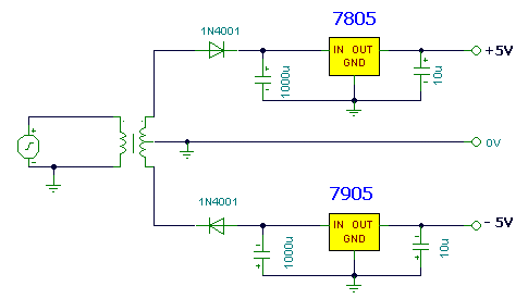

... nguồn +/-15V........................
http://www.mitedu.freeserve.co.uk/Ci...er/dualreg.htm
Cái này chạy nà.Nguyên văn bởi hienmedia Xem bài viếtCũng không chạy được Anh Mhz. Mối trung tính (mass) ở đây là sai hoàn toàn.

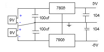

Bạn cần 2 pin 9V chứ không phải chỉ dùng 1 pin 9 V như vậy. Bạn xem sơ đồ đính kèm.Nguyên văn bởi kennybk04 Xem bài viếtCam on bac da giup do. day la thiet ke cua em, neu co gi sai nho bac jup do jum, hay bac goi luon thiet ke cua bac cho em tham khao duoc ko ??
Thân,
Tôi bỏ ra mấy phút để vẽ hình minh họa mà đã có thêm vài post. Post này của tôi xem như thừa rồi.Biển học mênh mông, sức người có hạn
