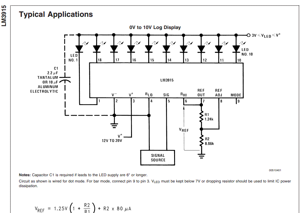

mình xem tài liệu về LM3915 (tiếng anh )nhưng không hiểu rõ vế mạch của nó,mình định làm một mạch nháy theo nhạc như thế nhưng không biết lựa chọn thế nào,ai pro về mảng này thì giúp mình với.cho mình hỏi dây Vin của nó sẽ mắc vào đâu của jack,loại mạch này có thể sử dụng cho dt hay k hay chỉ dùng cho vi tính.LM3915.PDF
cần giúp vê mạch nháy theo nhạc dùng LM3915
thì giống như mình mắc song song 2 bóng led với nhauNguyên văn bởi minhtust Xem bài viếttrong datasheet nó có hình 2 ic luôn,mình có thể chơi như nó k
chổ biến trở 10k là sao vậy bạn. đầu out nối với mass lun ahNguyên văn bởi dat_ntt Xem bài viếtmình làm dc rùi...mà mình mún làm 3 hàng thì sao? phải xài tới 3 con IC lm3915 lận ha?
NHUTTAN.LHU cho hỏi tí dùng 12 đến 20v mà led cũng ok hả bác nó có bị die ko khi nó có thể chịu dựợc 2.2v à bác dùng led gì vậy????Nguyên văn bởi nhuttan.lhu Xem bài viết
minh đã lắp và chạy, 4 nối mass dây, 5 nối dây còn lại

Nguyên văn bởi hoangnam555 Xem bài viết12v nó có chạy thẳng vào led đâu mà lo nhỉ?
Theo datasheet thi nó phải thế này cơ bạn ạ:
3V<= V(LED) <=V+
mà V(LED) đỏ, xanh dương, xanh lá, vàng < 4.5V
mặt khác V+ cho phép từ 12 to 20V
===>> Ta có thể đấu nối tiếp các chú LED hoặc LED+R sao cho V(LED++) <= V+Last edited by quanghuy_125; 01-11-2012, 15:25.ĐT : 01676455880
