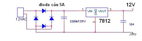

mình có nguồn 12 v AC bây giở muốn chuyển thành 12 v DC thì làm sao? còn nếu DC chuyển qua AC thì sao ? thanks!
chuyển AC -> DC và ngược lại
Để chuyển từ 12V AC sang DC thì chỉ cần một bộ nắn dòng là xong. Ở các sách điện tử cơ bản có rất nhiều sơ đồ lọa này: Bạn có thể chỉnh lưu 1 nửa hay cả chu kỳ hoặc sử dụng mạch chỉnh lưu cầu. Đầu ra nắp thêm một bộ lọc sử dụng tụ hóa có điện dung càng lớn càng tốt.
Để có điện áp ổn định thì dùng thêm một con ổn áp zine nữa.

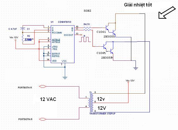

Còn chuyển từ 12 V DC - 12 V DC thì phải dùng mạch nghịch lưu cái ni mình cũng chưa lắm rõ, mong các bác khác chỉ giáo them cho mình học hỏi

bạn dùng 2 mạch dưới đây nhé!!!Nguyên văn bởi henryhung241 Xem bài viếtmình có nguồn 12 v AC bây giở muốn chuyển thành 12 v DC thì làm sao? còn nếu DC chuyển qua AC thì sao ? thanks!
Bạn ơi, cho mình hỏi, con IC trong mạch 2 là con gì thế, công dụng của nó? Mình chỉ biết nghịch lưu dùng ĐTCS chứ với mạch tín hiệu thì không biết.Nguyên văn bởi svdientu Xem bài viếtbạn dùng 2 mạch dưới đây nhé!!!
Là con Ic 4047 tạo xung kích cho hai con transistor công suất với mạch dạng này phải có tải giả nếu không sẽ cháy transistor công suất . Bạn xem thêm ở đây sẽ rõ hơnhttp://http://dientuvietnam.net/foru...ad.php?t=13601
Tiện đây anh em cho mình hỏi luôn là mình có biến thế 220v--12v ,700W dùng cho ampli 400W ,12V(ampli dùng cho xe hơi ) thì khi chuyển sang 12vDC thì dùng diot bao nhiêu A, tụ thì bao nhiêu M là hợp lý. Mình có dùng thử diot 35A , 2 tụ 3300 M nhưng khi mở to thì lại xảy ra hiệ tượng sụt áp.
bạn nhầm rồi nếu bạn chỉ dùng 4 con diode và 1 tụ điện thì nó ra ko phải 12V đâu. Bạn đã dùng VOM đo thử chưa nó khoảng 15V lận bạn.Nguyên văn bởi anhda Xem bài viếtchuyen tu 12v ac to dc chi can 4 con đioots may 1 tu dien thoi ma viec gi phai lang nhang the
Không biết mình có tính nhầm không ( P=UxI) chứ 700W thì dòng ra ở điện áp 12v là 58,33A ( dòng lớn vậy mình chưa thấy , biến áp chắc phải to lắm). Diode mà chịu 58,33A chắc cũng lớn luôn. Điện áp 12v dc khi có tụ lọc Uo = 12 x ( 1,2-1,4)
Bạn có thể nói rõ hơn về vấn đề này hay ko? hoặc bạn cho mình bít nó ở luồn nào ! vì link bạn đưa mình ko vào được chắc luồng bị xóa? thank bạn.Nguyên văn bởi cuongaz Xem bài viếtLà con Ic 4047 tạo xung kích cho hai con transistor công suất với mạch dạng này phải có tải giả nếu không sẽ cháy transistor công suất . Bạn xem thêm ở đây sẽ rõ hơnhttp://http://dientuvietnam.net/foru...ad.php?t=13601
