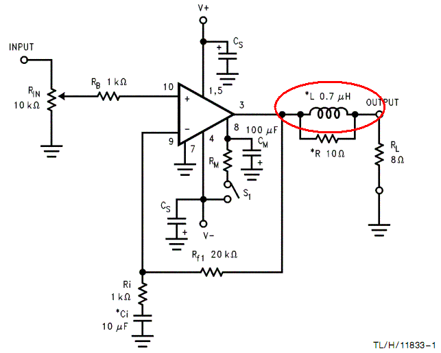

Có anh. chị nào chỉ em cách cuốn cuộn cảm 0.7uH như trong hinh dưới với, đang lắp mạch, chỉ thiếu mỗi cái đó là không biết cách cuốn thôi. Chỉ cụ thể cho em nha, em chỉ mới mày mò về điện tử thôi. Cảm ơn nhiều........À chút quên, cho em hỏi luôn cái công tắc s1 có chức nắng gì vậy, hoạt động thế nào? Dây là mạch của LM3668........

1/. Vào http://web.telia.com Tìm RADIO CALCULATIONS by Harry Lythall.mht mà tính toán online.Nguyên văn bởi Hoangcon_qb Xem bài viếtCó anh. chị nào chỉ em cách cuốn cuộn cảm 0.7uH như trong hinh dưới với, đang lắp mạch, chỉ thiếu mỗi cái đó là không biết cách cuốn thôi. Chỉ cụ thể cho em nha, em chỉ mới mày mò về điện tử thôi. Cảm ơn nhiều........À chút quên, cho em hỏi luôn cái công tắc s1 có chức nắng gì vậy, hoạt động thế nào? Dây là mạch của LM3668........
2/. Cuộn dây L = 0,7 uH này đo bằng milimet : Radius = 5; l = 7; n = 9
- Lõi bằng cây bút chì đường kính D = 10 mm (R = 5 mm).
- Cỡ dây điện từ : d = 0.7 mm.
- Lấy kim gút đâm xuyên một lỗ gần đầu cây bút chì (không xuyên tâm), xiên đầu dây điện từ vào để định vị.
- Quấn 9 vòng dây, độ dài cuộn dây l = 7mm, cắt để thừa đầu dây chừng vài Cm. Lấy kim gút đâm không xuyên tâm làm chỗ "ra" đầu cuộn dây. Xiên đầu dây còn lại vào đó. Rút hai đầu dây cho thẳng.
- Dùng dao khéo léo cắt cây bút chì, lấy kim chọc than chì rơi ra.
Cuộn dây 0,7 uH hoàn thành rồi đó.

Cái cuộn cảm 0.7H trong mạch này bạn chỉ cần dùng dây đồng cỡ 1mm, quấn 10 vòng quanh đầu đũa, rồi lồng cái điện trở 10 Ohm vào trong, hàn các đầu lại với nhau là đc hệ R-L mắc cho mạch 3886 này rồi! Mình thì mình gỡ cuộn lọc nhiễu trong nguồn ATX ra bỏ lõi đi và gỡ bớt trừ lại 10 vòng, dùng oK!
Các công tắc kia khi tắt là mute, bật là có tiếng ra loa.Cần mua gấp chung cư (Hà Nội) diện tích trên dưới 50m2 để triển khai dự án nhà thông minh!!!
