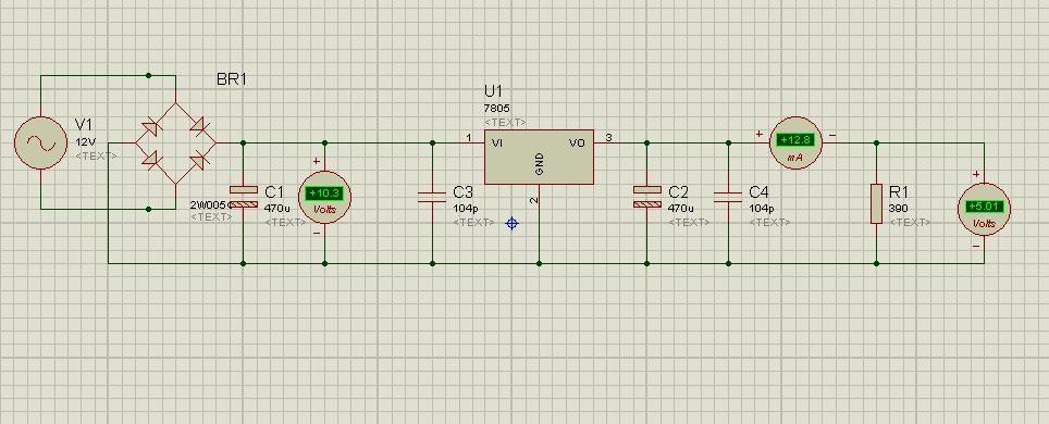

Các bạn có thể giải thích dùm mình là tại sao 7805 cho ra điện áp 5V dòng 1A mà khi mình mô phỏng trên Proteus lại chỉ có dòng cỡ 0.01A được không? Và làm thế nào để ra dòng 1A? Many thanks

do giá trị của R1 có 390ohm nên dòng đi qua 7805 hiển thị vậy là đúng rồi! giảm giá trị R1 nhỏ lại thì sẽ có dòng ra tăng tương ứng ngay!

Nói 7805 cho ra dòng 1A có nghĩa là đây là mức dòng tối đa qua 7805 mà không làm hư nó. Nói cách khác, bộ nguồn sử dụng 7805 chỉ chịu được phụ tải có dòng 1A là tối đa.
Để tăng dòng tải trong mô phỏng của bạn, thì bạn giảm giá trị điện trở R1 như bác Quocthaibmt đã hướng dẫn. Bạn cũng có thể xem lại định luật Ohm nhé!
