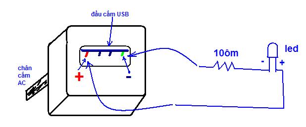

    Vấn đề là, hôm trước xem mấy clip trên youtube thấy người ta làm đèn led xài nguồn của cục xạc iphone nên cũng hì hụt bắt chước làm.
    nhưng mù tịch về cách mắc, mò cả đêm mà không ra; làm theo clip không được vì ngta không có để là mua led loại gì, trở bao nhiêu. nên ra tiệm điện tử mua đại 5 bóng led đơn màu trắng loại 10mm, 5 con trở 100 ôm, nhà có 1 sạc iphone cũ.
    nhờ mọi người chỉ cách gắn led vào dây sạc iphone. có gì sẽ up hình sau giờ chưa có chụp hình mọi người thông cảm.

    100 ôm thì tối thui à. Bạn mua trở 4.7-10ôm/0.5W gắn nối tiếp với một led( led 10 ly chắc cỡ 0.5W thì dùng 10ôm, nếu led có đế thì 4.7ôm) rồi xác định cực âm dương của led và cục sạc mà đấu điễn vào là OK.
      Cám ơn dinhthuong80; để về mắc thử theo hình bạn hướng dẫn xem sáng tối thế nào rồi sẽ mua trở khác
        Chào bạn mình về làm theo sơ đồ bạn vẽ được rồi và led sáng nhưng yếu như lời bạn nói..
        sẵn tiện nhờ bạn chỉ dùm công thức tính đơn giản nhất cho người không chuyên để biết đường mua link kiện như trở, led.

          Để tính trở hạn dòng thì phải có thông số U/I của led là vôn/ampe, hay vôn/oát. Từ đó; R = (điện áp cấp - vôn của led)/ampe led. Nhưng thông thường để có hiệu suất phát sáng cao và led chạy bền thì chỉ dùng một nửa công suất led, tức là ampe=1/2 thôi.
          VD led 1W có U~3.4V/I=0.3A, nếu dùng nguồn 12V thì R=(12-3.4)/0.15=57ôm, có thể dùng 2 R100ôm mắc song song.
          Led 5mm xanh dương thì U~3.4V, I~0.01A ( chạy 10mA là sáng lắm rồi!)
