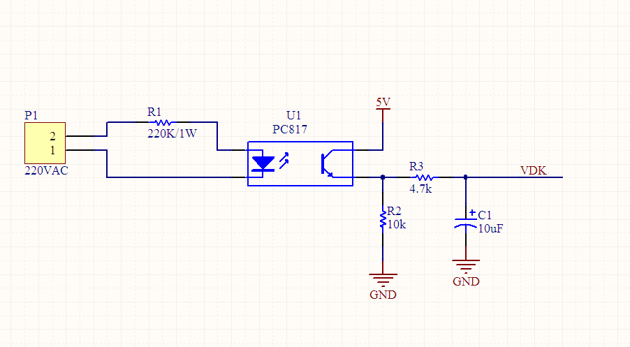

Chào mọi người. Có vấn đề này mong xin được sự giúp đỡ. Mình có mua 1 con cảm biến chuyển động ngõ ra của nó là 220ac ( thường để nối với bóng đèn ) nhưng giờ mình muốn lấy ngõ ra con cảm biến này nối với chân Input 5v DC của Vi điều khiển thì làm thế nào và sử dụng linh kiện gì ạ. Bác nào rành xin giúp đỡ

Ý em là dùng nó để lấy tín hiệu input vào vđk để vđk xử lý chương trình khác. Vậy có xài opto đc không bác. Em làm mạch còn ít nên linh kiện đt chưa rành lắm. Cám ơn bác, nếu xài opto đc thì bác hướng dẫn em kết nối với ạNguyên văn bởi hoang_3i Xem bài viếtBạn làm đến vi điều khiển rồi mà linh kiện cơ bản còn mơ hồ thế, dùng opto PC817 là xong
Ý bác là lấy tín hiệu kích bên trong mạch cảm biến phải ko bác. Em muốn phần cảm biến dữ nguyên tại nó có dây cắm ra ac sẵn hết rồiNguyên văn bởi T.L.M Xem bài viếtCon cảm biến đó dùng điện DC hạ áp mà. Bỏ phần mạch AC nối với bóng đèn là xong.
Sơ đồ nó như hình dưới bạn. Vấn đề là mình muốn thay vì lắp bóng đèn. Khi có người đi qua mình muốn lấy tín hiệu vào chân vi điều khiểnNguyên văn bởi vietyen125 Xem bài viếtCảm biến loại gì bạn nêu tên mã của nó để mọi người hỗ trợ. Nói chung chung thì sẽ không ai có phương án rõ ràng đâu

Linh kiện điện tử cơ bản chỉ có vài thứ nên phải hiểu rõ và suy nghĩ để tìm cách sử dụng cho nhu cầu của mình , có thể dùng ngỏ ra cảm biến đóng ngắt rờ le 220 volt AC tiếp điểm chung nối với nguồn 5 volt mạch vi điều khiển , tiếp điểm thường hở nối với in mạch .

Mình nghĩ phương án của bạn hoang_3i hay ( bởi vì đơn giản và gọn nhẹ). Tuy nhiên bạn lưu ý là chân vào VDK không phải là DC nhé, mà là chuổi xung với tần số f=50 hz (nguồn ac). Nếu muốn DC bạn thay PC817 -> PC814 (opto 2 chiều), đồng thời tăng giá trị tụ lọc đầu ra là OK....
