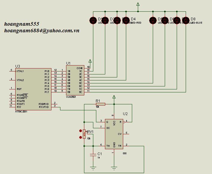

cái này dùng vi điều khiển sẽ đẹp hơn!Phiên bản v1 của bác Hoàng Nam đây:
code:
org 0000H
main:
mov r5,#10
kieu1:
mov p1,#00000000b
lcall delay
mov p1,#00001111b
lcall delay
mov p1,#00000000b
lcall delay
mov p1,#11110000b
lcall delay
mov p1,#00000000b
lcall delay
mov p1,#11110000b
lcall delay
mov p1,#00000000b
lcall delay
djnz r5,lap1
ljmp main
delay:
jb p3.1,delay
ca_chu_ki:
jnb p3.1,ca_chu_ki
ret
endBùi Thành Hậu

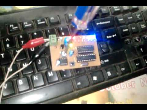

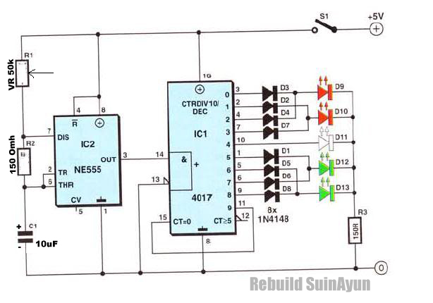

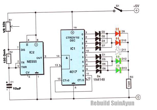

có bác nào giải thích dùm e tại sao ở ngõ ra của 4017 lại thêm mấy con diode rồi mới tới led vậy nhỉ?Nguyên văn bởi phatmobile Xem bài viếtem đã làm theo mạch này nhưng khi cấp nguồn thì chỉ sáng 1 bóng led rùi bấm công tắc nó sáng led khác, như 1 điệp khúc vậy, nó không chớp theo nhịp liên tục được
[ATTACH=CONFIG]60447[/ATTACH] e thiếu mấy con diode 1N4148, vậy nguyên nhân có phải như vậy không? mong các anh chỉ giúp em
Trong mạch đó thì diode có nhiệm vụ ngăn điện áp chạy ngược từ chân này qua chân kiaNguyên văn bởi lth_fetel Xem bài viếtcó bác nào giải thích dùm e tại sao ở ngõ ra của 4017 lại thêm mấy con diode rồi mới tới led vậy nhỉ?
bạn chú ý nhé , mạch trên dùng nguồn 5v , mà mình đoán là bạn làm mạch trên để lắp vào xe máy với nguồn là 12v , bạn tăng giá trị R2 =1k và Vr=100k Vr tần số có thay đổi là phần xung ok . phần 4017 bạn dùng diot loại nào cũng dc ko nhất thiết là 1N4148 . .Nhớ là có trở hạn dòng cho mỗi led ngõ ra 4017 nhé . Mạch trên mình check thấy ok rồi đó bạn .................. Pleiku .................... GIA LAI ...................
