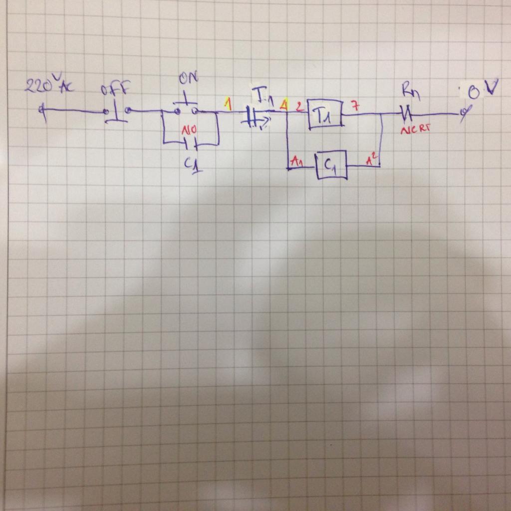

    - Em đang muốn mắc 1 cái role thời gian vào bộ khởi động từ. Nhưng bối rối quá. Mong anh chị giúp đỡ ạ
    - Em đang sử dụng điện 1 pha, và rơ le thì có 8 chân, on delay, nguồn 220v. Như sơ đồ em hiểu là chân (2) + chân (7) là dùng cấp điện 220v vào nuôi role, 2 chân (1) và (4) sẽ dùng để nối vào contactor. Khi hẹn giờ 15 phút, thì sau 15phút sẽ ngắt điện? Đúng không ạ?
    - Còn contactor thì em bs tay. Em tìm hiểu thì A1 và A2 là 2 chân cấp 220v vào để nuôi nguồn. 1/L1 và 3/L2 mình sẽ mắc 2 dây ra từ role (1) và (4). Còn phía dưới thì em sẽ mắc dây motor bơm vào NO (98/97) hay NC (96/95) hay lắp vào 2/T1 / 4/T2 ạ?

    Của bạn đây: T1 là rơ lê 8 chân của bạn (set 15 phút).

      Em cảm ơn anh ạ. Ý em muốn là role điều khiển contactor.
      Theo như sơ đồ anh, e đọc hiểu thì sẽ như thế này.
      - Em sẽ lắp đèn tín hiêu sự cố vào cặp dây NO, cặp thường mở.
      - Nguồn 220v sẽ lần lượt vào 2 chân (-2) và (+7) của role. Và ra ở 2 chân thường mở NO (6) và (8). Cho vào chân (6) là cực nóng thì chân (8) sẽ găm vào L1 hay A1 ạ?
      - T1 và T2 vẫn là dây ra động cơ đúng không ạ?
      Nhìn sơ đồ e vẫn chưa hình dung ra ạ.

        bạn có học điện không ah
          Nguyên văn bởi vuong_ho Xem bài viết
          Dạ không ạ. Nếu có học chắc em nhìn đc sơ đồ rồi. Hic
