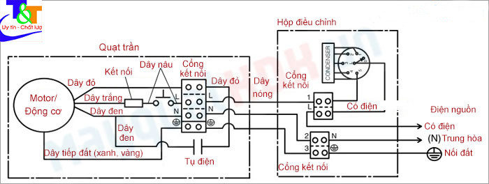

Chào các bạn,
Tôi có cái quạt trần Panasonic F-60MZ2 đang chạy bình thường. Sau khi nhờ thợ điện đi lại đường dây điện nhà thì cái quạt trân chỉ còn quay được ở nấc số 4 (các nấc khác không quay). Trong lúc thử quạt thì có bị nhẩy cầu dao. Sau khi bật cầu dao và nối dây lại, thì quạt quay rất yếu ở tất cả các tốc độ. Sau đó, thợ thay tụ thì thấy vẫn quay yếu ở các tốc độ, nhưng có ỡ vị trí số 4 thì quay khá mạnh (cỡ như số 3 lúc chưa hư). Sau đó, tắt đi và bật lại thì quạt chỉ quay ở vị trí số 4. Thợ nói là nối dây đúng rồi, chứ không đúng thì nó không có chạy. Tôi tìm sơ đồ đện thì phát hiện thợ đã đấu sai dây: chỉ có 2 dây nguồn lửa và nguội vào 2 đầu L và 1 trên hình. Thấy vậy, tôi đấu lại theo sơ đồ: 2 dây nguồn lửa vào đầu 1 và nguội vào đầu N, còn 2 dây từ động cơ đen vào đầu 2, trắng vào đầu L. Tuy nhiên, quạt cũng vẫn chỉ quay ở vị trí số 4. Tôi nghĩ quạt có thể bị hư: hộp số, hay cái gì đó. Tôi không biết cách kiểm tra xem hôp số có bị hư không? Hay nó bị hư cái gì khác?
Nhờ các bạn chỉ giúp cách đo kiểm tra hộp số để biết nếu hư thì tôi mua hộp số mới thay vào. Cám ơn!
