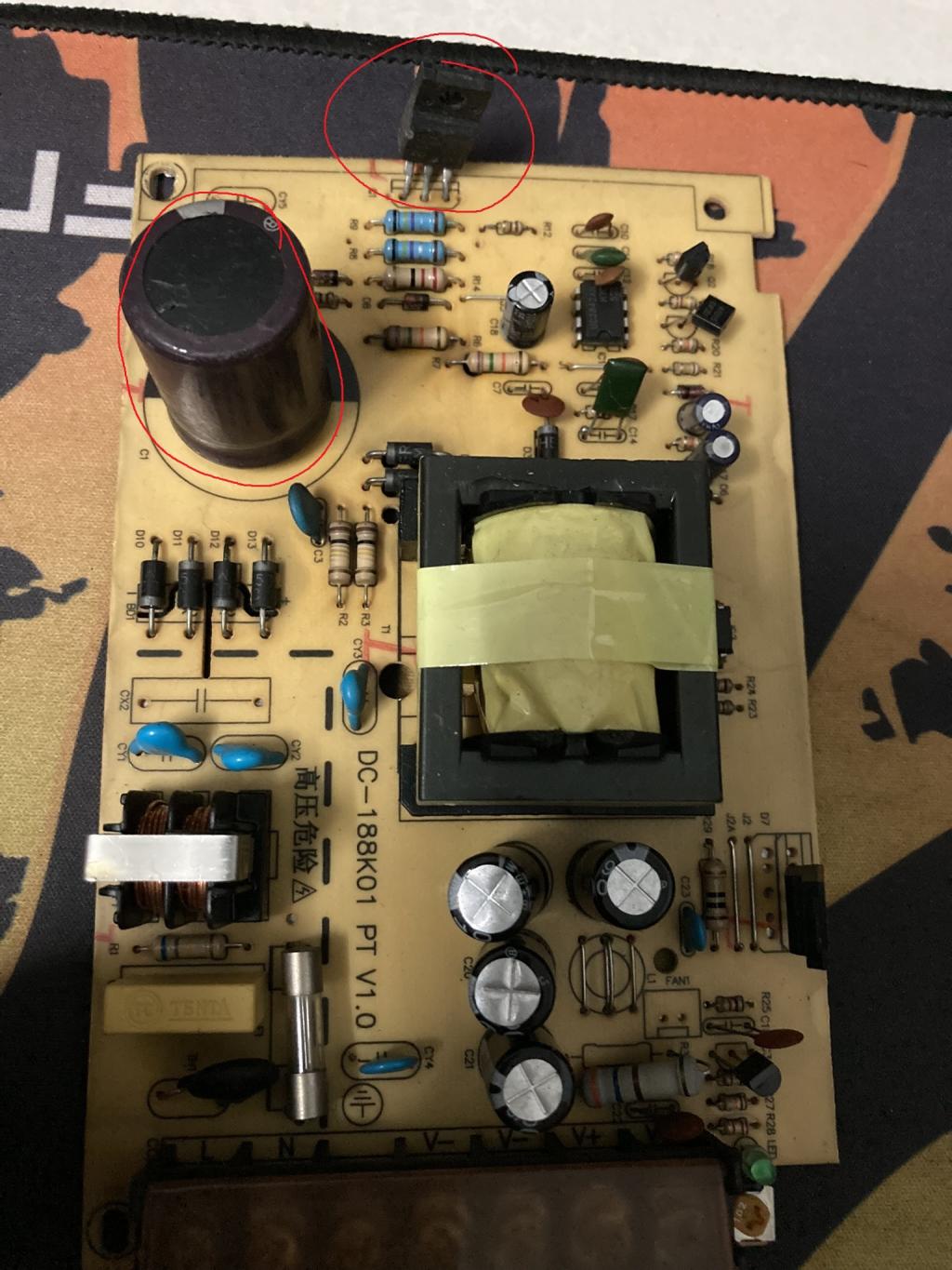

    hello các bác,
    Mình có 1 con nguồn tổ ong dùng để cấp nguồn cho cái dây đèn led. Dạo này ko hiểu sao tự dưng cái nguồn nó lại cứ kêu rè rè, bữa còn chớp chớp đèn. Mình thử gỡ ra và làm vài bước kiểm tra như sau:
    1. Chỉ cấp nguồn 220V nó hầu như ko kêu, nhưng gắn tải vào (1 đoạn 0.5m led) thì nó sẽ kêu rè rè cái đoạn cục biến áp màu vàng trong hình đính kèm.
    2. Thử rờ 2 con mosfet thì 1 đánh dấu cảm giác nóng ấm rõ rệt, con còn lại thì mát mẻ ko có cảm giác nóng gì.
    3. Tiếng rè rè đó cảm giác là từ cục biến áp.
    4. Đo thử áp cả lúc ko tải và có tải đều ko bị sụt, nó chỉ bị kêu è è rất khó chịu thôi ạ.
    5. Con tụ 450V100nF thử đo lúc cấp nguồn nó lên 200V, lúc vừa rút dây thử đo liền thì nó tuột về sát 0 rất nhanh, hầu như ko coi đc bn nF.
    Các bác tư vấn giúp là mình nên xử lý gì tiếp theo để ktra em nó giúp.

    Con tụ to nhất kia phải có điện áp 310V mới đúng nhé (220V nhân với căn (2)). Thay con đó đi, mà đơn vị của nó là uF chứ k phải nF đâu
      Cảm ơn bác đã chỉ, đúng bệnh luôn b. Vừa tháo ra thì phát hiện chân bên trong nó bị mục nát hết cả. Thay vào phát là êm ái luôn
