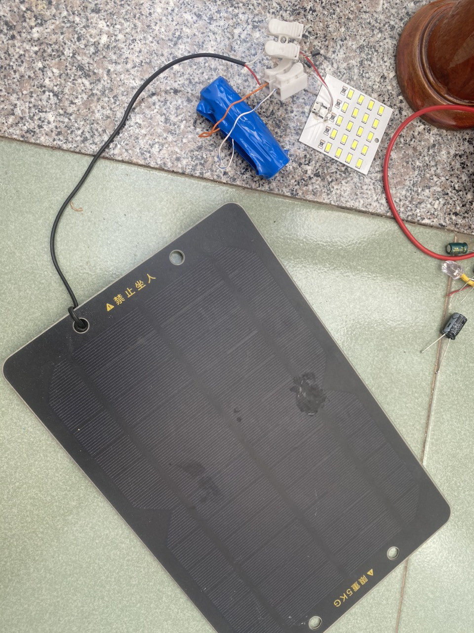

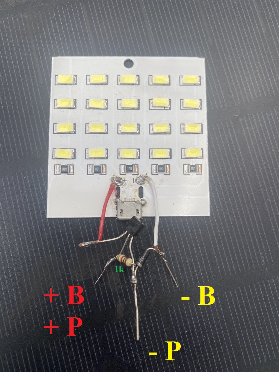

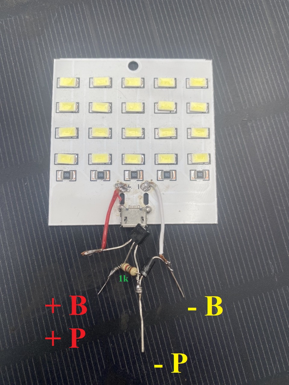

Mạch sạc đèn pin năng lượng mặt trời. Tự đống sáng khi trời tối.
    Dạ, hiện tại là làm tấm led 20 bóng thôi ạ, chưa đến 4A, có lẽ mới chỉ 2A, nhưng bóng sáng chưa hết công suất, có lẽ do C1815 cho ra dòng chưa đủ.
    +/-B là pin 18650, đã có mạch bảo vệ bên trong
    +-P là tấm năng lượng mặt trời ạ
      Cho hình và sơ đồ cái mạch người thật việc thậy ấy nha, xem cơ chế solar và mạch hoạt động ra sao chứ tải 4A thì tụ mấy fara mắc // với đèn cho được!
      Dạ tải lớn thì dùng rờ le ạ. Và tụ sẽ mắc song song cuộn hút rờ le để nó giữ tầm 2 giây hết chớp ạ...
        Dạ, cảm ơn đã phản hồi.
        Tóm lại thì chuyện tải lớn thì dùng relay cho đơn giản, xem nhưng vấn đề được giải quyết. Vấn đề giá trị 1K của trở có thể chấp nhận ổn nên tạm thời chưa suy nghĩ cũng được ạ.
        Vấn đề là, cái vụ chống sét: khi sử dụng tụ như bạn hướng dẫn, nối 2 cục vào B-E không tác dụng như đã trả lờitrước đó; sau khi dùng tụ ở 2 dầu led cũng không có phản ứng gì ạ - và mình suy đoán thì nó SẼ tương tự như 2 đầu relay 5v, tức là cũng sẽ không tác dụng đâu ạ
        Có lẽ do sơ đồ ban đàu, tải led được nối vào cực E, dòng + của Tụ đã bị triệt tiêu đi đâu đó, nên không có tác dụng delay. Cái này là suy đoán của em thôi vì em dân không chuyên mà .

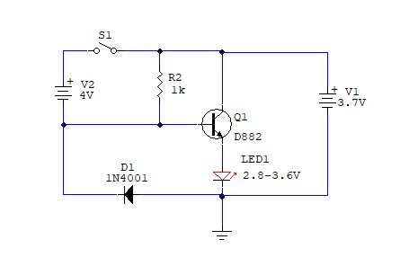

          mạch như vậy thì cứ có sáng, solar có áp là BJT sẽ ngưng vì sức điện động nó lớn hơn pin mới sạc được pin, và khi đó thì dòng qua Rb sẽ không qua BJT mà qua solar mất rồi.
          Và BJT không thể dẫn hết công suất để sáng tối đa đèn được. Phải dùng mạch khác. Click image for larger version

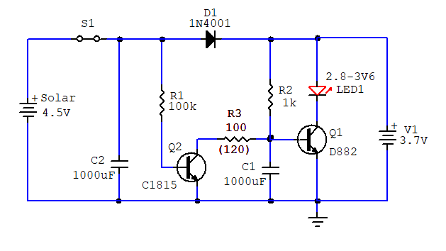

            Mạch như sau thì đèn mới có thể sáng hơn và tụ có thể delay thời gian solar bị sét chiếu được. Click image for larger version
Name:	Không có tiêu đề.png

              Tuyệt vời, em sẽ làm thử và phản hồi lại ạ
                Dạ, em đã lắp linh kiện Test thử ạ.
                chức năng tự sáng : hoạt động.
                ​​​đèn sáng tốt
                tuy nhiên tính năng chống sét vẫn không có phản ứng gì 😀 dù đã thay đổi giá trị của tụ từ 10mf lên 1000mf.
                rất cảm ơn các cao thủ đã giúp đỡ.

                  Bạn thử cắt ngay chân C con C1815 rồi chèn vào trở 150 ôm xem ok không.
                  Vẫn chưa được thì thên 1 tụ 470uF-2200uF nữa song song với tấm pin solar xem sao.

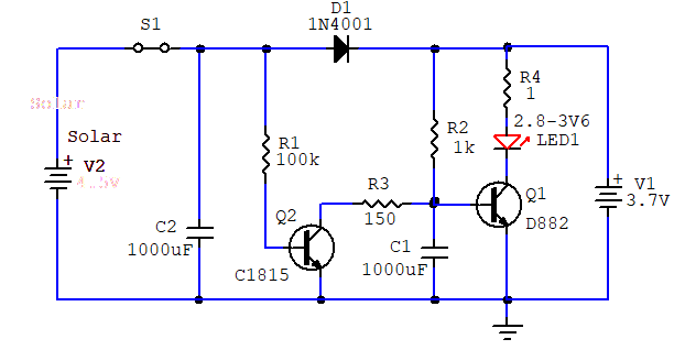

                      Rb 1k, con thêm vô có đúng 150R không? Hàn nối đúng không?
                      Hoặc là cứ giữ mạch như lúc đầu, nối tụ 1000-2200uF song song với solar test xem. Mình test thấy có trễ mà
                      À, có thể pin đầy gần 4V2, BJT có Vbe chỉ 0.5V nên đèn luôn sáng. Bạn dùng R 100 ôm hoặc 120 ôm thôi thay vì 150 ôm nha!

                        đã test với con trở 10k + tụ 470mf.
                        mạch tự sáng, nhưng không có delay chống sét.
                        rất cảm ơn bạn đã hỗ trợ ạ.

                            Tụ C2 khi lắp sống sống tấm solar, có tác dụng delay tự sáng, tức là khi có sét đèn sẽ tắt ngay và 1 lát sau mới led mới sáng trở lại ạ, đã lắp thử + test
                            • #29
                              A, hãy thử cách cuối nhé: bỏ con tụ qua cực B con Q2 C1815 ấy, 10-100uF, hẳn sẽ được!
                              phương án này đã test thử ở #13z
                              ​​​​và vừa thực hiện lại theo sơ đồ mạch của bác vẫn không thấy tín hiệu delay ạ 🙂
                              • #30
                                Kkk, sau khi nghĩ kỹ về cách vận hành dòng điện, em đã thêm con điot chặn dòng ngược về của con tụ, và đã thấy tín hiệu delay rồi ạ.
                                Để em chỉnh sửa lại chút xí rồi up lại, nhờ các cao thủ vận hành thử hiệu quả không nhé ạ.
