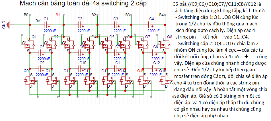

    Thú thật tôi lúng túng không biết nên gọi thế nào cho đúng nhất về dòng sản phẩm này.
    Tham khảo trên AliExpress về dòng sản phẩm này, dù là hàng có thương hiệu họ cũng chưa có tên gọi khác. Ở VN có lẽ các shop muốn nhấn mạnh trong cách gọi để bộc lộ tính năng mạnh của sản phẩm này là có bao nhiêu string pin trong khối pin nó cân bằng tất cả đến dung sai 5mV. Riêng tôi, tôi dùng từ fully balancing cũng là một cách gói gọn.(theo hình 1)

    Tôi có nhu cầu cho bản thân về dòng sản phẩm này nên tò mò cố tìm hiểu cặn kẻ để mua dùng và thấy có 2 họ sản phầm:
    * Loại 7 tụ 8 mosfet
    * Loại 12 tụ 16 mosfet
    Nên tôi đã mua cả 2 module để test. Nay xin dược chia sẻ thông tin cùng các bạn:

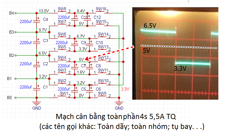

    1- Giới thiệu mạch nguyên lý được đơn giản hóa cho dể quan sát và phân tích, bằng cách thay thế mosfet bằng contact cơ (theo hình 2)
    Chia mạch ra 3 phần theo chiều cắt dọc:

    a- phía bên trái là phần bộ pin, nhóm tụ đầu vào và 8 van đóng cắt
    b- giửa là nhóm tụ đôi ghép song song để tăng điện dung
    c- phía bên phải là 8 van đóng cắt và giải pháp kết nối trộn điện áp
    2- Đo điện áp DC và ghi lại trong sơ đồ
    3- Đo sóng AC tại vị trí các đầu tụ đôi. Ghi nhận một dạng sóng tại 1 vị trí để hổ trợ phân tích logic về vận động của mạch điện.
    4- Phân tích hoạt động chung của mạch điện:
    - Trong 1/2 chu kỳ đầu tiên 8 van bên trái đóng điện áp từ từng string chuyển giao vào nhóm tụ đôi ở giửa.
    - Trong 1/2 chu kỳ sau 8 van bên trái ngắt và 8 van bên phải đóng 4 cực âm và 4 cực dương kết nối nhau và chia sẻ điện áp.
    - Trong 1/2 chy kỳ của chy kỳ tiếp theo nhóm tụ đôi ở giưa chia sẽ điện áp trở vào các string của khối pin.
    - Hoạt động tiếp diễn liên tục tuần hoàn như trên với tần số 10khz (100us mổi chu kỳ)
    5- Phân tích chi tiết điện áp DC xuất hiện tại các cực của tụ đôi: Theo hình 2 xem sóng vuông tại cực dương tụ C7;C8 vạch 6,5V ứng với thời gian nó kết nối với các string pin bên trái, vạch 3,3V ứng với lúc nó kết nồi với mạch trộn điện áp bên phải. Giá trị bình quân 5V là vạch giửa của 2 vạch trên. Mối chung của các sw 10;12;14;16 thả nổi và có điện áp ổn định 3,3V. Phần phân tích này giải thích và chứng minh về lập luận cách hoạt động của toàn mạch.

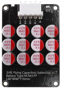

    6- Tồn tại câu hỏi lớn: nhà sản xuất đã thiết kế 8 mosfet bên trái đồng loạt có cực D nằm về phía khối pin và cực S nằm về phía nhóm tụ đôi như vậy với các tụ đôi có điện áp sau khi trộn cao hơn nhóm tụ C1→C4 thì làm sau dòng điện chạy theo chiều ngược lại? Cũng như trong 1/2 chu kỳ đầu tiên từ cực dương C1 chạy qua cưc dương C5 và trở về từ âm C5 đến âm C1 lúc ấy Q1 không thể dẫn ngược, nên chỉ có cách chạy qua diode recovery của Q1 cah1 này sẽ bị tổn thất sụt áp khá lớn >0,5V thì làm sao mạch hoạt động cân bằng tiệm cận 5mV? (theo hình 3)
    Tôi chưa hiểu được trong mạch có những giải pháp nào khiến cho nó hoạt động được vượt qua trở ngại mosfet chỉ dẫn một chiều mà không dẫn theo chiều ngược lại như contact cơ.
    Thực sự là tư duy của tôi bế tắc ở điểm này! Mong có cao nhân có thể làm sáng tỏ ra và chỉ giáo!
