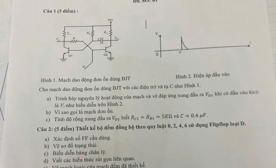

bài này khó quá ai có thể giúp tôi không
kỹ thuật xung số
Phân tích lại chính xác nguyên lý hoạt động:Nguyên văn bởi trandangtrin Xem bài viếtbài này khó quá ai có thể giúp tôi không
a) Trạng thái ổn định ban đầu (chưa có xung kích):- Q1 dẫn, nên:
- VO1≈VCE(sat)≈VCE(sat)≈0.2V → gần GND.
- Tụ C nối từ collector Q1 (thấp) sang chân B Q2, nên:
- Điện áp tại base Q2 cũng thấp → Q2 tắt.
- VO2≈VCC
⟹ Trạng thái ổn định: Q1 dẫn, Q2 tắt.
Khi có xung tại Vi (theo Hình 2):- Xung → Q1 bị tắt tạm thời:
- VO1 tăng lên gần VCC.
- Do tụ C nối từ VO1 sang chân B Q2, sự tăng điện áp đột ngột tại VO1 làm cực B Q2 cũng tăng theo → Q2 bật.
- Khi Q2 bật:
- VO2 tụt xuống gần GND.
- Collector Q2 nối về base Q1 qua RB1 → điện áp base Q1 bị kéo xuống → Q1 tiếp tục tắt.
- Mạch chuyển sang trạng thái không ổn định: Q1 tắt, Q2 dẫn.
- Sau một thời gian t1:
- Tụ C nạp lại qua điện trở RB1.
- Khi điện áp tại base Q2 giảm dưới ngưỡng dẫn → Q2 tắt.
- Khi Q2 tắt, điện áp collector Q2 tăng lên → kéo base Q1 lên → Q1 bật lại → quay lại trạng thái ổn định ban đầu.
Biểu đồ VO1:- Ban đầu thấp (~0.2 V).
- Khi có xung Vi → VO1 lên cao gần VCC, duy trì trong thời gian t1.
- Sau đó hạ xuống lại thấp khi Q1 dẫn lại.
b) Vì sao gọi là mạch đơn ổn?- Mạch chỉ có một trạng thái ổn định duy nhất: Q1 dẫn, Q2 tắt.
- Trạng thái còn lại là không ổn định, tồn tại tạm thời sau khi có xung vào.
c) Tính độ rộng xung đầu ra tại VO1:
t1=0.693*R*C
Với:- R=RC1=RB1=5kΩ
- C=0.4 μF
- Q1 dẫn, nên:
