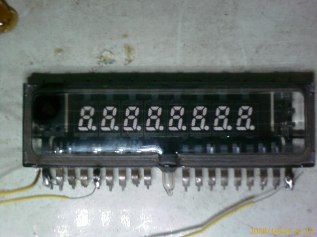

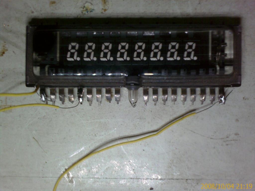

    - Hiện nay em có tháo từ máy tính cũ ra 1 cái màn hình VFD (màn hình hiển thị huỳnh quang chân không) (xem attachment).
    - Em định dùng nó thay cho cái LED 7 segment trong cái cái mạch đếm số chạy 8051 của em .
    - Vấn đề là em không biết làm cách nào để nó hoạt động cả ạ.
    - Em thử tháo 1 cái mạch trong panel đầu máy DVD xem thử cũng không hiểu nguyên lý hoạt động của nó ạ .
    - Mong các Bác giúp ạ.
    Thân,
    Cảm ơn nhiều ạ.

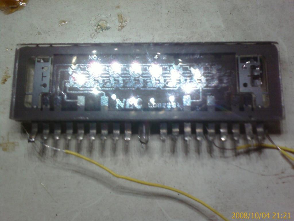

    Muốn thử cái này thì bạn lấy 1 cái biến áp 220V-12V. Đầu 12V quẹt quẹt vào cục pin 9V, 1 đầu 220V nối vào chân có mấy sợi dây căng ngang, còn đầu kia đấu vào 1 chân nào đó của đèn. Làm như vậy sẽ có 1 vài chỗ của VFD sáng lên.
      - Nó có sáng lên vài điểm .
      - Hic, vậy là cái VFD này dùng điện AC ~220 voltage lận à ? (Hay là nó chỉ cần 1 dòng cảm ứng gần 220V như đèn neon ạ?)
      - Hic, vậy làm sao ứng dụng vào mạch được giờ nhỉ ?
