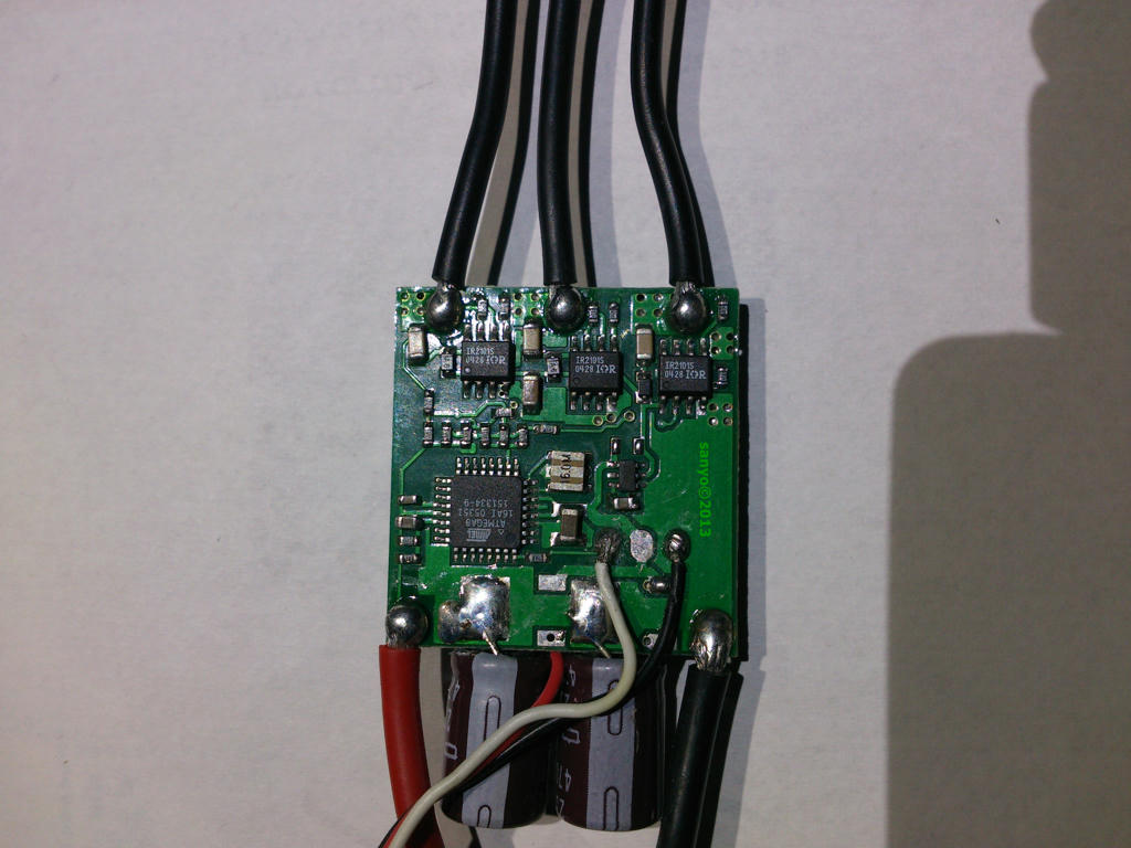

Xin mọi người chỉ dẫn về mạch ổn áp 48V cho bộ nguồn của mình .
Tìm trên mạng thì thấy có các IC ổn áp như 7805, 7809, 7812, 7824.... nhưng không thấy có loại nào dành cho điện thế 48V cả.
Vậy muốn ổp áp 48V DC thì cần phải làm gì? Dòng điện ra cần ổn áp là 48VDC-10A. Nếu muốn dòng điện lớn hơn thì thế nào? Có giống như cách ổn áp 12VDC không?
Hồi trước có một biến thế 220V-(12V, 24V, 48V). Mình dùng diode cầu 50A và tụ điện 100V-20,000 micro Farad để nắn lại thành điện một chiều. Công suất biến thế là 500W.
Biến thế này dùng để chạy motor bình thường thì không sao. Nhưng khi dùng vào mạch điều khiển, lúc motor tăng tốc nhanh thì bị ngắt, mất tín hiệu và không điều khiển được.
Mình nghĩ có lẽ là do dòng diện không ổn định và khộng đáp ứng được dòng điện tăng đột ngột.
Khi chạy bình thường, motor có dòng điện qua nó là 4A. Đó là lúc chạy ở 100% PWM và tải bình thường. Nhưng khi tăng tốc nhanh từ khoảng từ 10% (hay 20%) lên nhanh đột ngột thì phần điều khiển bị ngắt.
Hoặc là khi điều khiển motor chạy từ 6A trở lên thì phải tăng tốc từ từ; nếu tăng nhanh thì dễ bị ngắt. Nếu điều khiển dòng cao hơn thì cũng bị ngắt. Tức là khi điều khiển dòng cao hơn, cũng tăng tốc từ từ, nhưng khi đến dòng hơi cao hơn thì nó không thể tiếp tục được.
Có lẽ nào do dòng điện cấp ra không liên tục, bị sụt áp....nên bộ điều khiển mới ngắt?
Thử dùng nguồn máy tính 15A thì vô tư, không có vấn đề gì. Thậm chí kéo đến 11A mà vẫn không bị ngắt.
Khi sử dụng nguồn biến thế thì mình cảm thấy hình như motor hơi rung nhẹ, giống như là dòng điện không phẳng lắm. Cảm giác rung này rất nhẹ; chỉ cảm nhận được khi so sánh nguồn biến thế với nguồn máy tính. Cầm trên tay mới cảm nhận được.
Nói chung là nguồn biến thế này chạy các loại motor hay quạt công suất nhỏ thì không sao. Nhưng khi điều khiển công suất lớn hơn thì bị rung nhẹ bên trong motor hay quạt. Cầm quạt trên tay sẽ dễ cảm nhận hơn là motor. Ví dụ như chừng khoảng 70-150W là thấy rõ.
Khi chạy motor DC thì không lo. Nhưng khi dính dáng tới thiết bị điện tử thì hơi mệt. Mấy thiết bị điều khiển đó có cơ chế đóng ngắt mạch khi không đủ dòng điện hay khi bị sụt áp.
Có cách nào cải thiện được tình trạng này hay không?
