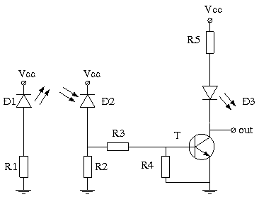

Bạn cứ hiểu đơn giản thế này nhé!
Led hồng ngoại có 2 loại: Thu và phát
- Loại phát có 2 chân, bạn thường thấy trong các loại Remote TV, đầu máy... Loại này đơn giản chỉ cần cấp nguồn (phân cực thuận), hoặc cấp xung là nó phát ra tia hồng ngoại. (màu trắng trong hình dưới)
- Loại thu (2 chân hoặc 3 chân). Hoạt động của nó: Khi nhận được tín hiệu hồng ngoại thì nó dẫn (giống như 1 công tắc đóng mở mạch điện). (màu đen trong hình dưới)
Bạn nên kiếm 1 mạch thu phát đơn giản và làm thì sẽ thấy được hoạt động của nó.
Như thực tế mình đã từng thấy thì khoảng cách tối đa có thể lên tới 15m, bằng chứng như bạn thấy đó là cái Remote TV. Khoảng cách bao nhiêu thì phụ thuộc vào loại LED thu, led phát thì hầu như giống nhau, quan trọng hơn nữa đó là kiểu thiết kế mạch phát và mạch thuNguyên văn bởi vanminh_it Xem bài viếtvậy bác cho em hỏi :khoảng cách giữa led thu là phát thường là bao nhiêu thì bảo đảm,và led phát theo một hướng hay xung quanh,vì em đang định làm cái mạch đếm người vào ra như trong siêu thị
Led hồng ngoại phát theo hướng, trong bán kính nhỏ (vài chục cm) thì vẫn phát theo bán kính. Đặc biệt, tia hồng ngoại sẽ bị phản xạ nếu gặp vật cản.
Bạn định làm mạch đếm sp thì chỉ cần cặp thu phát bình thường (loại thu 2 chân). Nếu dùng loại 3 chân sẽ có khả năng thu tốt nhưng dễ bị nhiễu.
Lưu ý khi lắp đặt: bạn nên hướng 2 đầu mắt vào nhau
