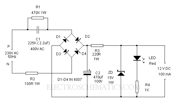

Đừng dùng cầu phân áp, dùng cái này (xem hình), đầu ra 12 volt (tùy theo zener), được gần 150mA. Nếu dùng cho LED thì được 10 hàng mắc song song, mỗi hàng 4 LED.
Thếu muốn tăng dòng thì mắc song song thêm tụ ở C1. Nhưng chưa thấy ai tăng lên quá 250mA theo cách này cả. Cẩn thận.

bác có công thức tính không pót cho em cáiNguyên văn bởi tepriu Xem bài viếtĐừng dùng cầu phân áp, dùng cái này (xem hình), đầu ra 12 volt (tùy theo zener), được gần 150mA. Nếu dùng cho LED thì được 10 hàng mắc song song, mỗi hàng 4 LED.
Chúc vui.
Trở kháng của tụ C1 (225 pi là 2,2uF)Nguyên văn bởi diamond Xem bài viếtbác có công thức tính không pót cho em cái
Xc=1/2*pi*f*c=1/2*3.14*50*2.2u=1447 Ohm
Song song với trở 470000 Ohm nên Z tổng cỡ 1443 (cỡ 1,4 k)
I=V/Xt=230/1443=0.140A
nếu tăng tụ lên (song song thêm 1 tụ bằng C1) thì I khoảng 0.28 mA.

à mà làm sao xác định được áp ra vd giờ mình không muốn 12v nữa mà muốn 24v hay 48v thì tính như thề nàoNguyên văn bởi tepriu Xem bài viếtTrở kháng của tụ C1 (225 pi là 2,2uF)
