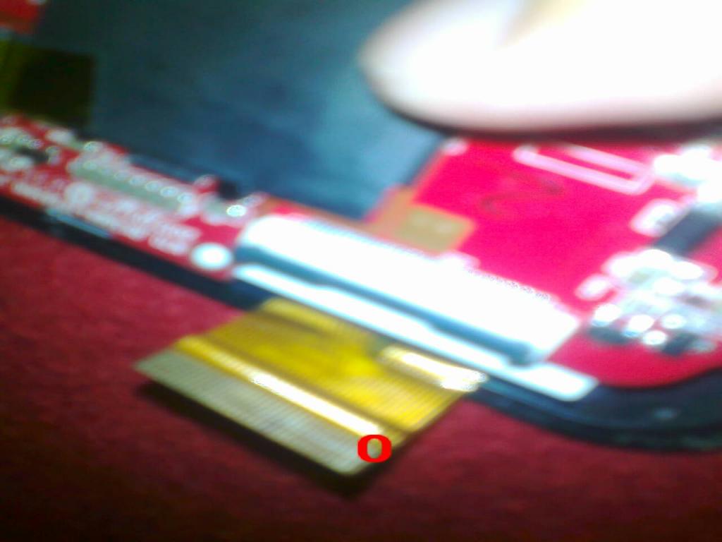

Các pro cho e hỏi là: e có con MTB tàu khựa do hiếu kỳ e tháo máy ra, chả may đứt cáp màn hình cảm ứng ( cáp từ màn hình đến main) thì giờ e muốn câu dây đồng đc không ạ, nó bị đứt 2 dây. bỏ đi thì cũng phí, nếu sửa đc thì dùng tạm.
câu ok màn bạn.bạn lấy cái dao nam hoặc dao chuyên cho thợ sửa đt cạo cho bợt cái lớp bên trên ấy ra rồi lấy dây đồng nhỏ câu là đc hoặc vuốt thiếc qua luôn.ko làm đc thì ra quán thợ họ làm cho đơn giản mà
Cái này dùng mua cái kính lúp về nhìn, nếu đứt 1 sợi thì lúc cạo ra phải thật cẩn thận đừng để cạo sang cả sợi bên cạnh. nếu đứt nhiều sợi thì cạo thật cẩn thân các sợi đứt ở các vị trí khác nhau nhằm làm cho các mối hàn ở xa nhau, dùng dây đồng con câu sẽ dễ hơn.
