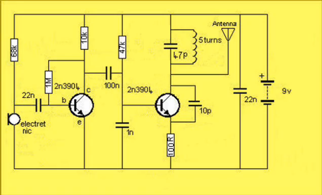

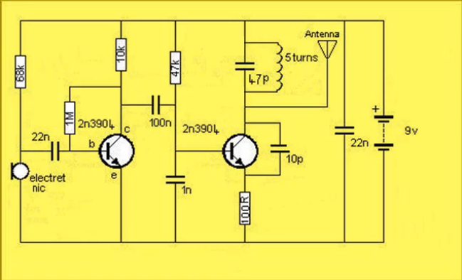

Hè rảnh rỗi muốn làm một bộ phát sóng fm đơn giản, nhưng mà khó tìm linh kiện quá, muốn nhờ ae giúp đỡ cái mạch phát fm đơn giản nhất dùng transistor ạh...tks mng nha..
mạch phát fm đơn giản dùng trasistor..giúp em với
fm
mạch dùng tran ko thì cs cung khá đuọc nhưng nhược điểm là muốn đơn giản thì hay bị trôi tần số.dùng ic thì hay hơn ví dụ 2003Nguyên văn bởi hi0977345017 Xem bài viếtT cũng đang quan tâm tới vấn đề này. Mod nào giúp bọn t đi!!!

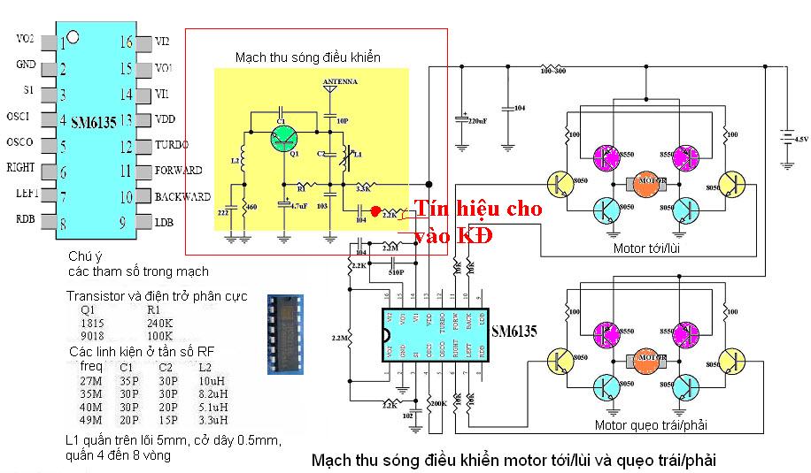

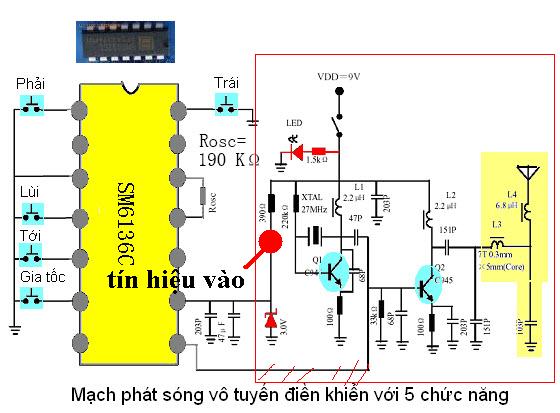

mạch dk từ xa của mấy xe đồ chơi của A.Đào đều có mạch như nhau, ic chỉ khác tên thôi cấu tạo cũng như nhau ak!Nguyên văn bởi chamthichetp Xem bài viếtchào bác nhà e cũg có mấy chiếc xe đk, mạch thì vẫn còn đc, cách chuyển nó ntn bác giúp e vs ạ THANKđiện tử là tử vì điện...

phần thu mạch e là con sw6135w, hìh như phần thu e hơi bị nhiễm, e thay m0tơ = led thì thỉh thoảq led lại tự nháy r tắt, có cách nào khắc phục k ak.Nguyên văn bởi tuphamquy Xem bài viếtmạch dk từ xa của mấy xe đồ chơi của A.Đào đều có mạch như nhau, ic chỉ khác tên thôi cấu tạo cũng như nhau ak!
ak! cái đó nhiều lí do lắm! có thể bị phần mạch phát hoặc mạch thu tự kich thôi! nhưng chuyển qua xai micro thi không sao đâu! hầu như xe dk a.đào bị vậy hết mình có 4-5 chiếc bị như nhau!Nguyên văn bởi chamthichetp Xem bài viếtphần thu mạch e là con sw6135w, hìh như phần thu e hơi bị nhiễm, e thay m0tơ = led thì thỉh thoảq led lại tự nháy r tắt, có cách nào khắc phục k ak.điện tử là tử vì điện...
