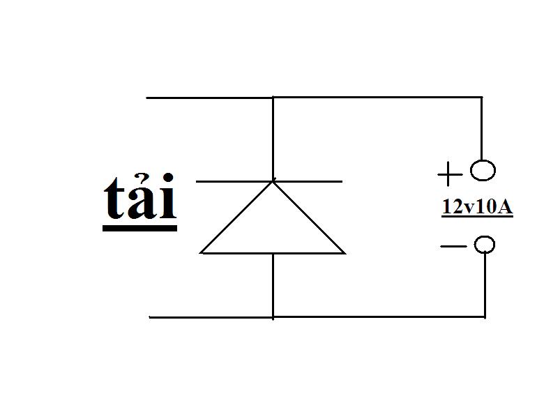

mình nói mà các bác không hiểu cái mạch 89 ở nhà mình có con diot chống ngược nguồn nhưng khổ nổi mỗi lần cắm ngược điện + sang - -sang + là cái đường mạch nó cháy đen đứt ra luôn (nguốn 10A) vì vậy mình cần 1 cái cầu chì khi dòng qua diot bị ngắn mạch khi cắm ngược đứt cầu chì xong thay không đứt mạch nữa các anh hiểu chứ còn nguyên tắc diot chống ngược nguồn các bác có lẽ hiểu rồi không nói thêm nữa ý em là như vậy đó còn ai có mạch hay hơn thì cho mình tham khảo mấy bác xem hình này

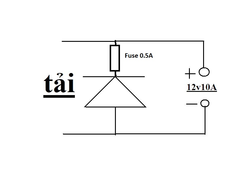

Của bạn đây (cầu chì càng chịu ít tải càng tốt để đảm bảo ngược cực phát đứt ngay)Nguyên văn bởi diamond Xem bài viếtmình nói mà các bác không hiểu cái mạch 89 ở nhà mình có con diot chống ngược nguồn nhưng khổ nổi mỗi lần cắm ngược điện + sang - -sang + là cái đường mạch nó cháy đen đứt ra luôn (nguốn 10A) vì vậy mình cần 1 cái cầu chì khi dòng qua diot bị ngắn mạch khi cắm ngược đứt cầu chì xong thay không đứt mạch nữa các anh hiểu chứ còn nguyên tắc diot chống ngược nguồn các bác có lẽ hiểu rồi không nói thêm nữa ý em là như vậy đó còn ai có mạch hay hơn thì cho mình tham khảo mấy bác xem hình này
[ATTACH=CONFIG]72121[/ATTACH]

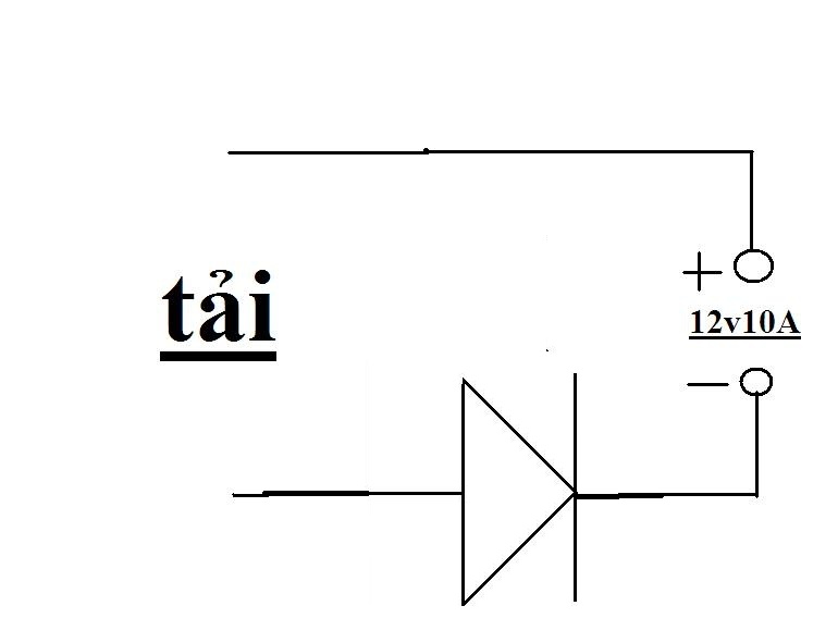

Cái này đơn giản nhưng có cái dở là áp nghịch vẫn vào mạch phây phây, cầu chì chỉ là thiết bị quan sát phụ thôi, ko ai bảo vệ cái kiểu tào lao này cả, mua 1 con cầu diode 10A chỉnh lưu đầu vào thì thuận ngược ko quan trọng nữa tuy áp ra sẽ sụt 0.6V nhưng mạch sẽ được an toàn.
Còn cách dưới bạn sẽ chẳng cần cầu chì nào cả, chỉ là ngược cực thì chả có việc gì xảy ra cả, mạch lạnh tanh ko tín hiệu.

bạn hiểu sai ý mình rùi cái hình bạn gửi là đúng mình định thiết kế y như vậy nhưng mà ý mình hỏi là cái cấu chì laọi nào mà nhỏ gọn có thể sài được trên bo bạn có biết cái nào không cho mình cái hình với còn mình chỉ biết cái cầu chì rất to nó dài cở 2cm làm bo thì xấu quá nên hỏi có cái cầu chì nào nhỏ hơn mà đẹp làm bo cho nó đẹp
Ah ra thế àh, khó đấy bởi vì hàng công suất thì phải có tiêu chuẩn của hàng công suất, nếu muốn bé tí tẹo thì làm 2 cái lổ jump (tụi nó cách nhau 2.5mm chuẩn), hàn cây jump vào rồi cột cọng chì nối 2 jump lại với nhau, 1 cọng ko tải nổi công suất thì cột 2-3 cọng hoặc lựa cọng chì phi to to chút.Nguyên văn bởi diamond Xem bài viếtbạn hiểu sai ý mình rùi cái hình bạn gửi là đúng mình định thiết kế y như vậy nhưng mà ý mình hỏi là cái cấu chì laọi nào mà nhỏ gọn có thể sài được trên bo bạn có biết cái nào không cho mình cái hình với còn mình chỉ biết cái cầu chì rất to nó dài cở 2cm làm bo thì xấu quá nên hỏi có cái cầu chì nào nhỏ hơn mà đẹp làm bo cho nó đẹpLàm sao mà bạn dám nói là không làm được khi bạn chưa từng thử một lần nào.

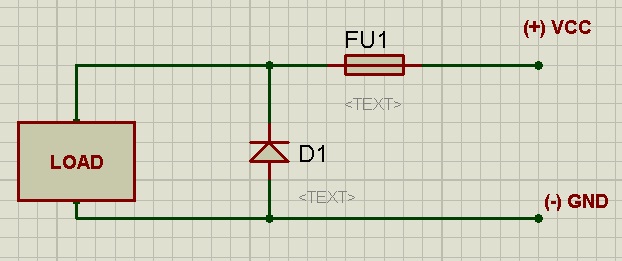

ý bác thớt thật khó hiểu tại sao phải dùng cầu chì để chống ngược nguồn trong trường hợp này . mà tại sao mạch của bạn thường xuyên bị ngược nguồn như vậy. đã là câù chì bảo vệ ngược nguồn thì chỉ cần ngược nguồn là đứt thì ok rồi cần gì A cao.
Hic , mấy cậu post tùm lum quá , người ta dùng đi ốt để chống cắm ngược ... còn khi cắm ngược thì cầu chì nó nổ để bảo vệ mạch điện . Lúc đó thì cái con đi ốt nó phải chịu dòng > con cầu chì ... chứ không con đi ốt cũng chết thì nổ làm sao nổi cầu chì !
--- Cầu chì nhỏ gọn mà dòng cao chắc cũng hiếm ... giải pháp làm 2 điểm mạch , hàn cọng dây làm cầu chì vừa gọn, vừa nhanh ... đỡ tốn tiền mua cầu chì !
Còn những loại cầu chì ống thủy tinh , kích cỡ nó có tiêu chuẩn rồi nên tầm 1 vài cm là phải !Module RF chuyên dụng điều khiển, truyền dữ liệu, thiết kế đề tài, dự án điện tử - chuyển giao công nghệ... ĐT: 0904964977 - email: dientuqueduong@yahoo.com
Vẽ đúng ra nó như thế này : ( chọn diode và cầu chì phù hợp với tải để có tác dụng bảo vệ )
--- Cách làm việc theo logic đơn giản :
a) bình thường cắm đúng nguồn cực ( vị trí + -) thì điện áp qua cầu chì , nuôi tải ... tải có sự cố thì nổ cầu chì
b) cắm ngược nguồn :
1) Dòng đi ốt > dòng cầu chì ===> điện áp nguồn đi qua đi ốt ... tới cầu chì ... ( âm nguồn ) ... làm nổ cầu chì ===> Tải ( LOAD ) bị cắt ( tác dụng bảo vệ tải khi cắm ngược nguồn )
2) Dòng đi ốt < dòng cầu chì ===> cháy đi ốt , không nổ cầu chì === > tải bị ngược nguồn ==> cháy luôn tải ==> xong đời
đ1ung đó anh quế dương ý em là như vậy tại cứ ca91m lộn hoài nên bực mình làm cái cầu chì cho antoan heee cám ơn mọi người quan tâm mình tìm trên mạng có rồi là cầu chì smd 2k con rẻ quá trời có khà năng tự phực hồi luôn mới đã chứ mà có ai sài chưa chia sẽ kinh nghiệm cho em với
