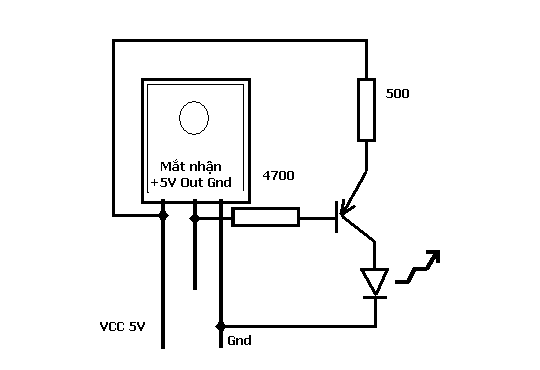

em có con thu hồng ngoại có 3 chân.Bây giờ làm sao để biết 2 chân nào là chân Vcc và mass đây(k có datasheet,con này mua ngoài Nhật Tảo)? nếu dùng VOM thì đo thế nào để biết ? thanks

Nếu có đấu nhầm chân nguồn với chân out cũng không hề gì. Bạn thử đấu như mạch này và dùng remot thử cũng được. chúc thành công nhé.

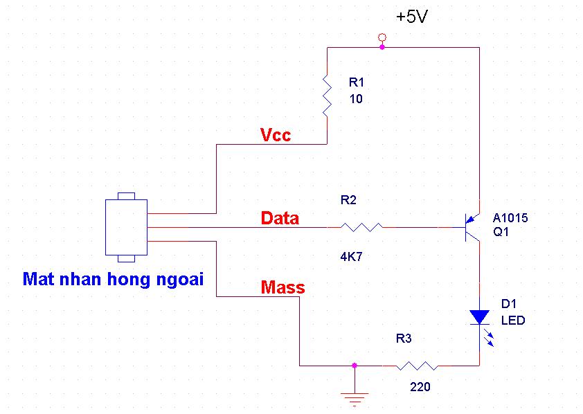

Muốn xác định 2 chân Data và Vcc thì bạn nên có mạch test để tìm. Cấp nguồn 5V vào (nhớ có trở vài chục Ohm để hạn dòng) làm như vậy thì yên tâm ko sợ cháy.
Mạch test đơn giản bạn lắp 1 cái mạch kích BJT để làm sáng 1 cái Led.
Nếu mạch chạy thì bạn có thể biết được chân nào là Vcc hay Data rồi đó.Last edited by Multi System; 31-10-2008, 22:23.
