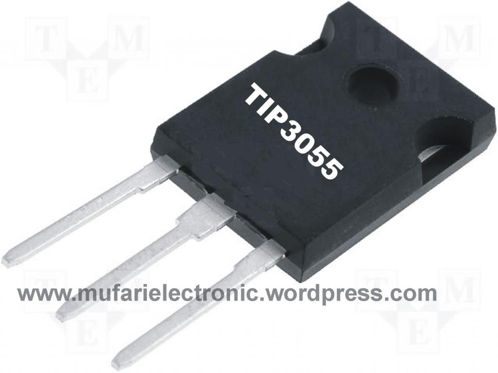

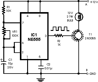

Con tip3055 thì công suất nhỏ hơn con 2N3055 nhưng vẫn dư sức kéo bóng đèn 21W chỉ có điều phải giảm con R2 xuống còn khoảng 100-200 ôm thì mới đủ kích transistor dẫn bão hòa. Nếu không thì đèn sẽ sáng yếu và trans bị nóng.
Chân bên trái là B nối với điện trở R2, chân giữa là C nối với bóng đèn còn lại chân phải là E nối với GND.sau.ph
e ráp xong r. e đang test trên 1 bóng led thì thấy sáng chớp oke có điều hơi chậm. k biết có tụ nào bé hơn 10uf cho nó chớp lẹ hơn k vậy. còn con điện trở R2 mình để lun 1k được k hay buộc phải giảm xún còn 100-200 vậy. tks aNguyên văn bởi T.L.M Xem bài viếtCon tip3055 thì công suất nhỏ hơn con 2N3055 nhưng vẫn dư sức kéo bóng đèn 21W chỉ có điều phải giảm con R2 xuống còn khoảng 100-200 ôm thì mới đủ kích transistor dẫn bão hòa. Nếu không thì đèn sẽ sáng yếu và trans bị nóng.
nếu dùng cho xe thì nên thêm 1 cầu diode vào nhé vì có thể đèn sau là điện ac với thêm vào thì đấu nguoc cực cũng chạy luôn, nếu không thêm thì đấu ngược là 555 thơm luôn đóNguyên văn bởi soulmaster17 Xem bài viếtcó nghĩa đổi cực âm thành dương dương thành âm ak. tại cái này e định áp dụng cho đèn sau của xe lúc bóp thắng nó chớp . nhưng mà xe thì là dây chung là dây mas
s
e k hỉu ý bác ạ. chứ cái này e gà lắm. h còn 1 cách là xài role thui.Nguyên văn bởi qcsonglong Xem bài viếtnếu dùng cho xe thì nên thêm 1 cầu diode vào nhé vì có thể đèn sau là điện ac với thêm vào thì đấu nguoc cực cũng chạy luôn, nếu không thêm thì đấu ngược là 555 thơm luôn đó
nếu k còn cách đảo cực thì kệ vậy e đấu rờ le. mà bác ơi có cách nào vẽ mạch điện nhanh nhất hok, tks. e bik cách in mạch mà k bik vẽ mạch <3
Nếu chỉ thắp led thì đâu cần dùng transistor. Ngõ ra 555 đủ sức kéo cả chục dãy led song song ấy chứ.
Nếu mass chung thì chỉ cần thay transistor bằng loại PNP và mắc thêm 1 con zener hoặc led trước cực B thì transistor mới ngưng dẫn được.sau.ph
