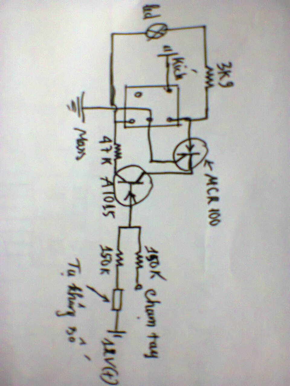

Dạo này ăn trộm nhiều quá. Các bác cho xim mạch cảm ứng + thông số linh kiện. Cảm ơn rất nhiều.......!
Cần xin mạch cảm ứng chạm tay chống trộm xe máy

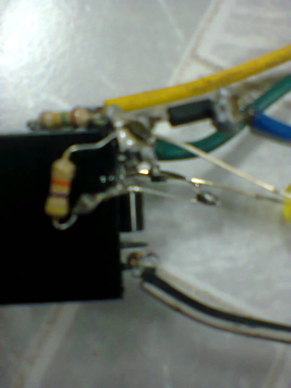

bn đưa hình lên mình đoán dung lượng nó cho, chắc cỡ 100uf, mà tụ đó có quan trọng đâuNguyên văn bởi minh sang 02 Xem bài viếtMua rùi. Phẫu thật rùi. Nhưng mạch đó còn 1 tu diện không co số + thấy không ngon. Muốn xin để tự tay làm thấy mới có hay hay..
mờ quá bn ah, giống bị cận thị, cái cục màu đen gần sợi dây vàng đấy ah, sao mình nhìn nó giống điốt hơn là tụ vì mình thấy hai đầu nó có chân thì phảiNguyên văn bởi minh sang 02 Xem bài viết[ATTACH=CONFIG]76439[/ATTACH][ATTACH=CONFIG]76440[/ATTACH] điện thoại mình cùi bắp nên chụp không rõ. Tụ màu đen gần dây màu vàng đó bạn. Vì mình hàn đi hàn lại nên thấy gê wa.
4007 nhá bn, theo như bn mô tả thì nó chống mắc ngược nguồn thôiNguyên văn bởi minh sang 02 Xem bài viếtmờ quá bn ah, giống bị cận thị, cái cục màu đen gần sợi dây vàng đấy ah, sao mình nhìn nó giống điốt hơn là tụ vì mình thấy hai đầu nó có chân thì phải
Bạn ơi bạn nghĩ con diot ấy là diot gì vậy?
Tui làm bên lập trình phần mềm, điện tử chỉ là đam mê thôi, mấy cái này đơn jản thôi mà từ từ bn sẽ quen thôi.Nguyên văn bởi minh sang 02 Xem bài viết4007 nhá bn, theo như bn mô tả thì nó chống mắc ngược nguồn thôi

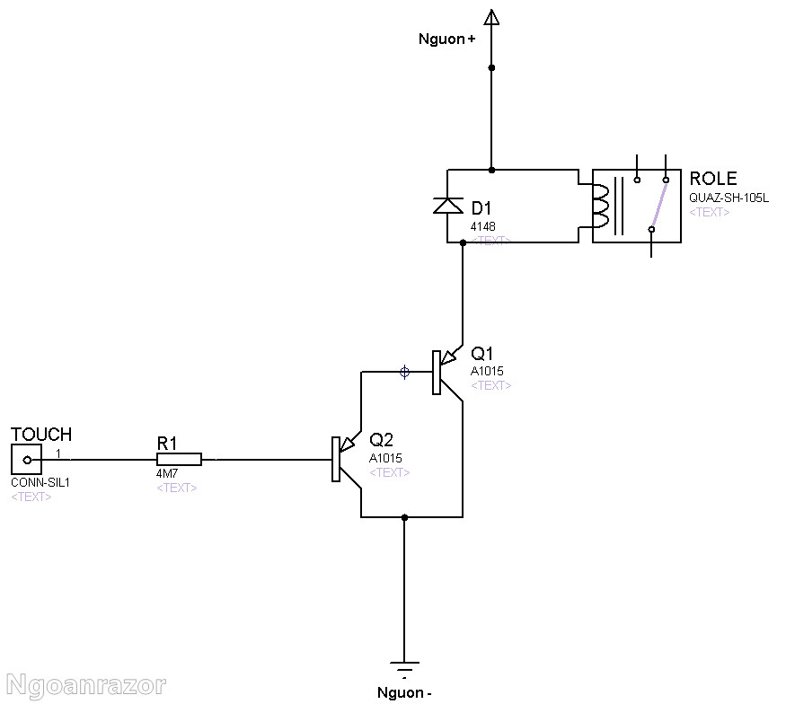

Cám ơn bạn nhiều lắm. Tui không biết bạn làm gì mà giỏi điện tử quá. Hôm trước tui xem diễn đàn thấy bạn gửi sơ đồ mạch cảm ứng chạm tay. tui làm thử mới vừa xong. mạch chạy ok nhỏ gọn lắm. Cám ơn bạn rất nhiều[ATTACH=CONFIG]76659[/ATTACH]
