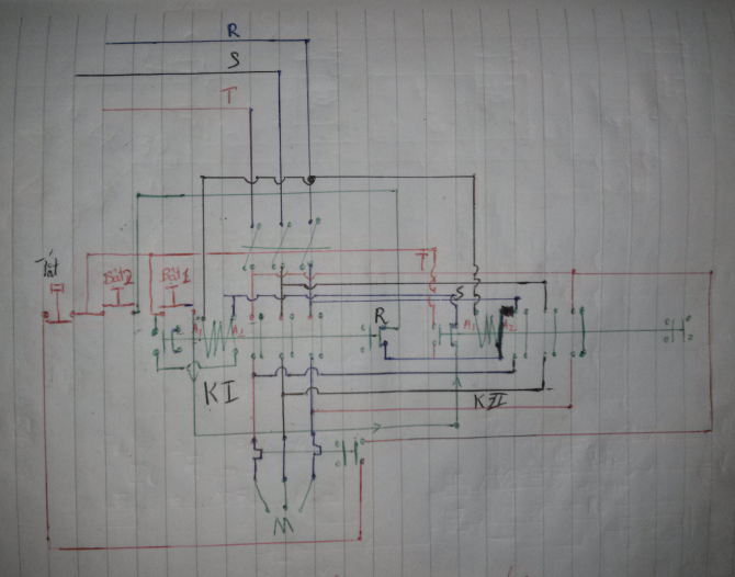

chỉ giáo mạch điều khiển đảo chiều động cơ 3 pha

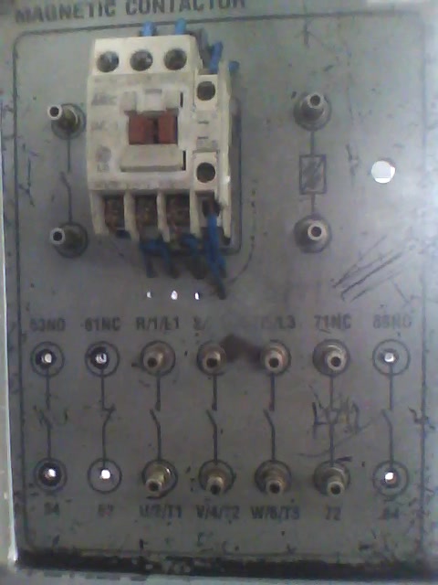

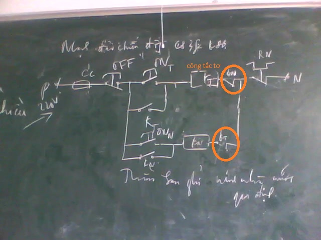

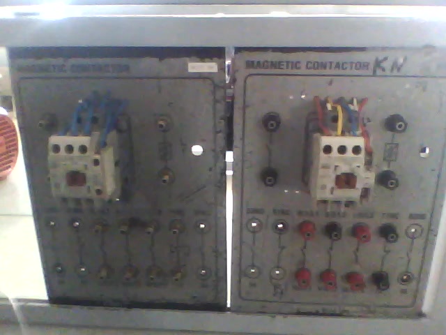

khóa chéo ,tiếp điểm thương đóng của khởi động từ. hai tiếp điểm nhỏ bên phãi .Nguyên văn bởi thucemoi Xem bài viếtcác bạn chỉ mình kí hiệu khoanh tròn màu đỏ là nút nào trên bảng điện này ak . tks nhiều ạ

cài này là 2 tiếp điểm thờng đóng của contactor thuận và contactor nghịch nhằm khóa chéo lẫn nhau tránh tình trạng 2 contactor cùng đóng 1 lúc gây ngắn mạch vì đảo chiều động cơ 3 pha là đảo 2 trong 3 pha nên nếu 2 contactor cùng đóng 1 lúc thì sẽ bị ngắn mạch giữa các phaNguyên văn bởi thucemoi Xem bài viếtcác bạn chỉ mình kí hiệu khoanh tròn màu đỏ là nút nào trên bảng điện này ak . tks nhiều ạ
