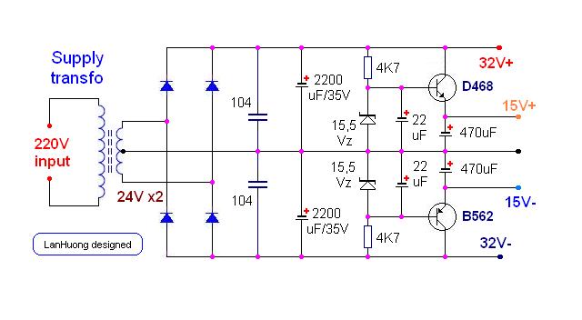

Cám ơn pác, pác ơi tạo ra điện áp +,-15V từ nguồn đối xứng xoay chiều 24V cơ. Pác có thể post luôn cả cách bố trí diode nữa không?, cám ơn pác đã giúp đỡ!

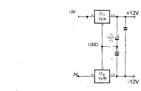

Cho em hỏi thêm nữa là mạch nguyên lý ghi 2200/25 có phải là 2200 microF 25V không?

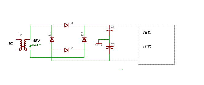

Thế pác không bảo trứoc tồi cứ tưởng pác cái nguồn DC đồi xúng DC rồi! Ra chợ mua cái biến áp có đầu ra là 48V (ko co tụ quấn) Dùng cầu diode để chỉnh luu.
đây là sơ đồ mạch nguyên lý pác có thể tham khảo!
1/. Nhấn nút cảm ơn vào bài viết để cảm ơn cho đúng với qui định, đừng viết như thế.
2/. Điện áp AC khi nắn lọc sẽ có ~ 32 volt (vì VDC = VAC x 1,414) nhưng đỉnh xung có thể đến 35V. Dùng 7815 và 7915 không được vì quá áp.
3/. Cung cấp cho mạch Equalyser thì đúng là vài Watt, nghĩa là chỉ cần trên dười 150 mA thì dùng mạch dưới đây là đủ dùng.
- Mạch dùng zenner 15,5V (hay 15Vz cũng được) ghim áp và BJT khuếch đại dòng, tối đa có thể đến 500 mA. Điểm giữa biến áp 0V cũng là điểm masse chung.
- Mạch có thể dùng cho các cấp điện áp cao như 35VAC hay 40VAC đôi cũng được. Khi đó nhớ thay tụ lọc đúng điện áp và BJT là C2383 và A1013.
Chúc thành công.
Thân ái.
Lan Hương

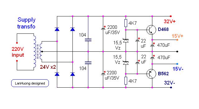

1/. Em vừa Thanks vừa ấn vào nút CẢM ƠN màu cam đấy chứ?
2/. AC có Umax = 24x 1,44 thật, nhưng khi em cho qua cầu diode vẫn chỉ có 24V hay đồng hồ em hỏng rùi
3/. Mạch của chị đúng là rất ổn nhưng tốn nhiều linh kiện quá, mà em thì có sẵn 7815 và 7915 rùi vậy em có thể dùng điện trở công suất để tạo sụt áp không?
Chị giúp em với!!!
Biến áp 48V có chân giữa. (24-0-24). Chân giữa nối với chân có ký hiệu GND chổ tụ đó. OK
nếu biến áp không có chân giữa thì làm thế nào bạn ? ( mình là lính mới vào nghề nên ko biết nhiều lắm , nhờ anh em chỉ bảo thêm )
em có 1 biến áp ko có điểm giữa ( chỉ ra 0 -15v) em muốn tạo 1 mạch nguồn +-12 dùng ic 7812 và ic 7912 nhưng không biết cách mắc mass chung , mong anh em giúp với
