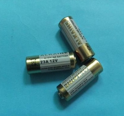

thắc mắc về pin 12v?
pin gì khủng z..chưa thấy ngoài đời bjoNguyên văn bởi diamond Xem bài viếtmấy bác cho em hỏi có pin nào 12 v 32ampe không em thấy cái này không biết có đúng không(pin như pin tiểu)
nó ghi 32a 12v không biết 23a có phải là 23ampe không mấy anh xem giúp

180- 200mAh anh bạn ạ ... 23A là kí hiệu của nó , kí hiệu thì nó ghi 10000A cũng được !
2A thì nên dùng bình ắc qui ( có loại 2Ah to hơn nắm tay đó ) , hoặc dùng pin Lithium.Module RF chuyên dụng điều khiển, truyền dữ liệu, thiết kế đề tài, dự án điện tử - chuyển giao công nghệ... ĐT: 0904964977 - email: dientuqueduong@yahoo.com
nó ghi như vậy thì đúng là 12v 23a rồi..có z thì quá ngonNguyên văn bởi diamond Xem bài viếtzậy anh biết cục nảy bao nhiêu apme không em cần cỡ 2a pin nhu vậy nhưng 12vDỊCH VỤ ĐIỆN TỬ THÀNH LONG

Còn có loại kí hiệu 27A 12V nó còn nhỏ bằng 1 nửa cái loại 23A 12V kia nữa cơ . Các pin này thường dùng cho Remote , chuông cửa ....v.v
loại pin này là pin ghép từ 8 viên pin cúc áo, dùng trong vài loại remote RF , 23A là ký hiệu của chủng loại pin này chứ không phải là amper .có loại nhỏ hơn ký hiệu là 27A .Nguyên văn bởi diamond Xem bài viếtmấy bác cho em hỏi có pin nào 12 v 32ampe không em thấy cái này không biết có đúng không(pin như pin tiểu)
[ATTACH]88166[/ATTACH]
Nói như anh thì viên pin này khủng lắm, nhưng nó ghi rõ ở trên vỏ rồi:
Anh thanhnha lấy 10 viên pin 1,2V 2500mAh đem mắc nối tiếp sẽ được 12V 2500mAh. Mua loại pin sạc của "Ec ni chai giơ" ấy, giá mỗi viên pin chừng khoảng 70000 đ.Nguyên văn bởi diamond Xem bài viếtem thấy trong máy chụp hình của ông anh có pin 1.2 v 2500mah mà giờ em muốn con 12v 2500mah ai biết cho em cái hình để đi mua
Còn muốn tiện hơn mà mạnh hơn thì lấy ắc quy xe máy. 12V/ 4-6Ah = 4000 - 6000 mAh tha hồ mà xài, xong dự án thì lại lắp vào xe máy.Chưa đỗ tú tài, nên vẫn còn phải đi học.
- Mua 3 cell laptop ( điện áp max 4,2V ) 2600mAh ghép nối tiếp vào cũng sẽ được 12V ( gọn nhẹ hơn )... giá khoảng 100k/cell
- Mua sẵn loại 12V Lithium Polime ( mấy ông chơi mô hình hay dùng ) loại 2,5Ah hàng Tàu Khựa giá cũng cỡ 5 - 600kModule RF chuyên dụng điều khiển, truyền dữ liệu, thiết kế đề tài, dự án điện tử - chuyển giao công nghệ... ĐT: 0904964977 - email: dientuqueduong@yahoo.com
