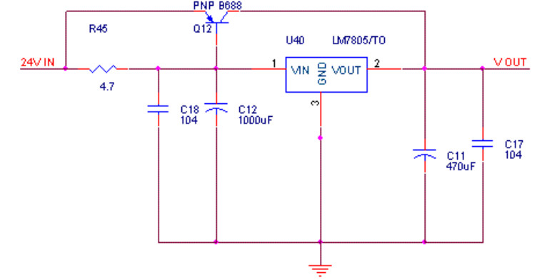

Giải thích sơ đồ mạch ổn áp :D
NGõ ra chân 3 của 7805 luôn 5v khi ngõ vào từ 7-15v. nếu tải nhỏ dòng qua R 4.7Ohm nhỏ không đủ cho B688 dẫn, khi tải lớn hơn, I> 0.5/4.7(A) thì b688 dẫn bồi thêm dòng cho tải gánh bớt dòng cho 7805. Chắc có bạn còn sợ khi b688 dẫn thì áp cao hơn 5v, chắc chắn không có điều đó vì giả sử hơn 5 v thì không có dòng từ chân 3 của 7805 đưa ra cũng như không đủ áp trên 0.47Ohm nên b688 cũng không dẫn đâu. Tóm lại mạch đúng 5v, dòng cao phụ thuộc b688 còn 7805 chỉ chịu khoảng 0.5/4.7 A thôi. thânNguyên văn bởi thuanbk1989 Xem bài viết[ATTACH]91491[/ATTACH]
Chào mọi người, mình có thấy 1 sơ đồ mạch ổn áp với dòng cao trên mạng (Như hình).
Nhưng mình chưa biết cách giải thích nó hoạt động như thế nào nên chưa dám lắp,
Anh em bỏ xíu thời gian giải thích dùm mình nhé. Thanks mọi người nhiều

Cảm ơn bạn nhé mà bạn cho mình hỏi cái 0,5/4.7 thì 0,5 là ở đâu vậy??Mà tại sao I> 0.5/4.7(A) thì B688 dẫn vậy?Bạn giải thích rõ cho mình nhé mình hơi gà hic.Nguyên văn bởi 76139 Xem bài viếtNGõ ra chân 3 của 7805 luôn 5v khi ngõ vào từ 7-15v. nếu tải nhỏ dòng qua R 4.7Ohm nhỏ không đủ cho B688 dẫn, khi tải lớn hơn, I> 0.5/4.7(A) thì b688 dẫn bồi thêm dòng cho tải gánh bớt dòng cho 7805. Chắc có bạn còn sợ khi b688 dẫn thì áp cao hơn 5v, chắc chắn không có điều đó vì giả sử hơn 5 v thì không có dòng từ chân 3 của 7805 đưa ra cũng như không đủ áp trên 0.47Ohm nên b688 cũng không dẫn đâu. Tóm lại mạch đúng 5v, dòng cao phụ thuộc b688 còn 7805 chỉ chịu khoảng 0.5/4.7 A thôi. thân
Mình nghĩ B688 luôn dẫn vì áp trên chân E của B688 lớn hơn chân B của B688 nhiều mà....
B688 không luôn dân đâu bạn, khi nào có tải --> có dòng điện chạy qua con R45(4.7) thì áp giữa E-B con B688 = 4.7*I > 0.7V --> B688 dẫn. Bình thường I rất bé nên B688 không dẫn được. Bạn muốn tăng dòng qua con B688 thì thay con 4.7 bằng con 10omh. Mạch này chạy không sai đâu, mình đã lắp và chạy OK. 7805 chạy hơi ấm ấm thôi, còn B688 thì nóng hừng hực, nên nhớ lắp tản nhiệt nhé.

Mình hiểu rồi bạn, cám ơn bạn rất nhiều nhiều nhé, bạn giải thích rất dễ hiểuNguyên văn bởi HoangHuan Xem bài viếtB688 không luôn dân đâu bạn, khi nào có tải --> có dòng điện chạy qua con R45(4.7) thì áp giữa E-B con B688 = 4.7*I > 0.7V --> B688 dẫn. Bình thường I rất bé nên B688 không dẫn được. Bạn muốn tăng dòng qua con B688 thì thay con 4.7 bằng con 10omh. Mạch này chạy không sai đâu, mình đã lắp và chạy OK. 7805 chạy hơi ấm ấm thôi, còn B688 thì nóng hừng hực, nên nhớ lắp tản nhiệt nhé.

Nếu mình dùng nguồn 12V thì có nên không bạn? Mình thấy bạn giỏi vậy sao bạn không giúp trả lời cho câu hỏi mình vậy?Nguyên văn bởi HTTTTH Xem bài viếtGiảm từ 24V xuống 5V,
Mắc mạch như thế này tải chỉ được hưởng ~ 20% năng lượng, còn gần 80% đem đi sưởi cho con sò B688.
Vô nghĩa.
Làm để biết, chứ đừng làm để dùng, nhất là dùng với "dòng cao".
bạn có thể chỉ mình cách tạo nguồn 5V từ nguồn 12V dòng > 1A k?

Veb~0.5v là bắt đầu có Ic>0. I>0.5/4.7(A) thì áp Veb mới bắt đầu lớn hơn 0.5V. ThânNguyên văn bởi thuanbk1989 Xem bài viếtCảm ơn bạn nhé mà bạn cho mình hỏi cái 0,5/4.7 thì 0,5 là ở đâu vậy??Mà tại sao I> 0.5/4.7(A) thì B688 dẫn vậy?Bạn giải thích rõ cho mình nhé mình hơi gà hic.
//Bạn tham khảo các kiểu mạch buck để khỏi hao phí, nóng.
Vậy đó bác. Hồi xưa, transistor hay có chân "B" ở giữa, sau này chân "C" vào nằm giữa, chắc "C" đặc biệt... hơn "B" bác nhỉ ?Nguyên văn bởi Quocthaibmt Xem bài viếtdata sheet" đời mới " mà Bác !!! chân ở giữa là chân Đặc biệt , nên nó là chân số 3 .
Chẳng là vùng dân cư VN gọi chân giữa là "B" thì ít hơn vùng dân cư VN gọi chân giữa là "C", nên các nhà SX transistor trên thế giới họ đổi lại cho dân ta khỏi thắc mắc
