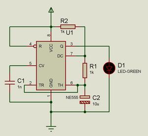

Như tiêu đề, bro nào có mạch như vậy không thì cho mình xin nhé, chạy nguồn 12V, chỉ có duy nhất 1 led màu đỏ, chớp tắt dứt khoát. Giống như cái đèn led trên đồng hồ của xe Vespa đó. Cảm ơn các bro

Mạch đèn chớp như vậy thì phải dùng mạch đa hài phát xung không cân đối: thời gian xung dương chỉ 0,1 - 0,2 giây trong khi thời gian xung âm kéo dài khoảng chục giây.
Mà bạn lại muốn chỉnh được tần số chớp --> Nếu chỉnh ít thì không ảnh hưởng lắm. Nếu chỉnh nhiều thì chỉ nên thay đổi thời gian xung âm, vì chỉnh thời gian xung dương sẽ làm thay đổi thời gian lóe sáng, không còn đẹp như Vespa
google để làm gì pro , đây nè , muốn chỉnh tần số thì thay con R1 hoặc R2 hoặc cả 2 con bằng biến trở rồi vặn là ok ,Nguyên văn bởi Ye_Jin Xem bài viếtChỉ 1 LED chớp thôi, bro minhtri cho cái sơ đồ mạch đi bro, có biến trở điều chỉnh tần số chớp luôn nhé, chạy nguồn accu 12V, thanks.

Thời gian t-on để LED sáng (chớp) chỉ khoảng 0,1-0,2 giây còn thời gian tắt khoảng 10 giây.Chưa đỗ tú tài, nên vẫn còn phải đi học.
Nếu chỉ khoảng 1 giây thì dùng 1 cái 555 và 1 cái 4017 là okie ngay.
555 dao động với chu kỳ khoảng 0,1 giây.
Cho qua 4017, chu kỳ tăng lên 10 lần. Lắp LED cho đèn chớp tại 1 lối ra bất kỳ, sau 10 chu kỳ thì nó chớp 1 lần.Chưa đỗ tú tài, nên vẫn còn phải đi học.
1 con 555 là đủ rồi cần gì 4017, ráp mạch dao động bất ổn tạo xung ko đối xứng đó , lắp thêm con diode nối tiếp với 1 con trở (nhỏ hơn con trở R1 vài lần, trong cái hình đã post) từ tụ về pin 7 để quá trình xả nó lẹ hơn quá trình xạc là ra thôi, tăng tụ và tăng trở lên để tăng chu kì xung là okNguyên văn bởi HTTTTH Xem bài viếtNếu chỉ khoảng 1 giây thì dùng 1 cái 555 và 1 cái 4017 là okie ngay.

Ai chẳng biết thế, nhưng nó khó chỉnh, nhất là trong điều kiện không có oscilloscope... nên lắp thêm 4017 cho dễ làm. Chỉ cần tính đúng chu kỳ của 555 là xongNguyên văn bởi minhtri0405 Xem bài viết1 con 555 là đủ rồi cần gì 4017, ráp mạch dao động bất ổn tạo xung ko đối xứng đó , lắp thêm con diode từ tụ về pin 7 để quá trình xả nó lẹ hơn quá trình xạc là ra thôi, tăng tụ và tăng trở lên để tăng chu kì xung là ok
