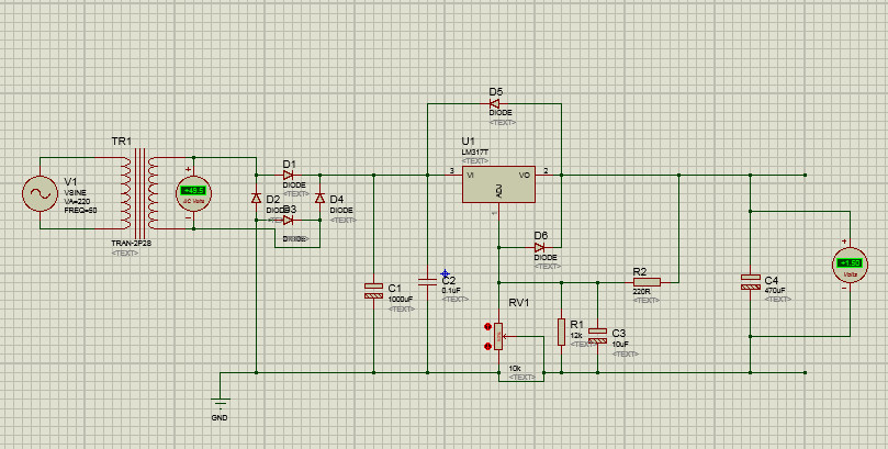

Chào các pro. E đang cần gấp 1 mạch nguồn hạ áp từ 220v xuống 24vdc, dùng thêm biến trở để điều chỉnh áp ra, các pro giúp e thiết kế với ah

Nếu mới làm, bác có thể tìm kiếm dễ dàng các sơ đồ này thôi mà. Ví dụ như ở đây:Nguyên văn bởi hovahu Xem bài viếtMuốn tự chế thôi a ah.. e muốn dùng b.trở để chỉnh áp. Còn dòng thì 0,9 -1A là ok rồi ah
My first Variable DC Power Supply 1.2V to 30V 1A by LM317 | Eleccircuit.com
Dùng LM317 cho đơn giản. Nếu muốn tăng thêm dòng thì dùng thêm Transistor công suất cho an toàn. Lưu ý đừng để chênh lệch điện áp vào/ra nhiều sẽ tổn hao nhiệt (gây nóng) cho IC (hoặc transistor) nhé.
Thấy bác ấy hỏi từ sáng sớm (#1), mãi không ai có "ý kiến" gì. Sợ bác ấy cáu (vì đang cần gấp) nên cũng phải có đôi dòng để "thăm dò" xem đã đúng yêu cầu của bác ấy chưa. Bác ấy vừa online (đèn xanh), đọc xong reply thì bác ấy offline luôn. Chẳng biết có phải bác ấy định "chơi" luôn trực tiếp từ AC line nữa không bác MOD ah. Mà nguồn xung (switching Power supply) thì em cũng không dám xui bác ấy...
LM317 chỉ nhận áp input đến 40V thôi. Muốn hạ áp trực tiếp từ 220V xuống 24V và hiệu suất cao, nên dùng con trans chịu được 400V (dễ kiếm), cho dao động "nghẹt thở" để băm lấy áp ra, san bằng tụ. Kết hợp với mạch nhận biết đủ 24V thì bóp trans. "tắt thở", không cho điện ra nữa. Cứ thấp hơn 24V-x% thì cho nó nghẹt, cáo hơn 24V+x% thì cho nó tắt.

Thôi thì cứ để chờ xem ý bác chủ thớt thế nào đã các bác ah. Cái LM723 cũng tốt, nhưng nó "nhiều chân" quá, sợ bác chủ thớt mới làm lại đấu đá, câu kéo lằng nhằng (trường hợp không làm mạch in - PCB) thì bác ấy lại chán...Nguyên văn bởi HTTTTH Xem bài viếtTôi lại thích dùng LM723 cho loại mạch chỉnh áp từ 0 đến 30V, vì có thể lắp thêm transistor tùy thích theo yêu cầu dòng ra.
