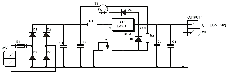

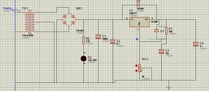

Bạn dùng thêm 1 con transistor NPN chịu được dòng > 1.5A.Nguyên văn bởi kiyan Xem bài viếtĐây là mạch mà em lắp ráp trên proteus về con LM317 này, thắc mắc của em là bây giờ mà muốn dòng ra trên 1.5A thì phải làm sao, nếu như em dùng biến áp 12V-3A[ATTACH]92921[/ATTACH]
Sơ đồ giữ nguyên, cực C của transistor nối vào nguồn sau chỉnh lưu. Cực B của transistor nối vào chân Out của LM317. Cực E của transistor là đầu ra > 1.5A.
Thêm tụ lọc vào giữa E của transistor với Mass để lọc đầu ra.
- 1 like
Anh duong_act cho em hỏi thêm là mắc như cách của anh với cách dùng PNP như hình bạn ấy đưa ở trên thì cách nào tối ưu hơn? Em cũng hay dùng con 78xx bé xíu để táng vào chân B của NPN như anh, sụt áp be thì xử lý bằng 1 con diode ở chân 2 của 78. Chọn con tran phù hợp thì 78 mát lạnh, em có thử qua cách dùng PNP nhưng thấy IC hay bị nóng, phải tính toán cái con trở R1 ở trên kia thì mới ổn được.
