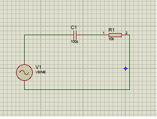

- Các bạn học về tụ điện từ cấp 2 tới giờ mà không hiểu rõ tụ điện cấu tạo như nào sao ? Nó có lớp điện môi CÁCH ĐIỆN ở giữa 2 bản cực mà.
- TỤ điện không bao giờ dẫn điện hết ... Tụ mà dẫn điện thì là tụ hỏng rồi còn đâu ...
- Chỉ có điều tụ không dẫn điện nhưng tụ lại tích và phóng được điện tích cho nên nó tạo ra ở 2 bên chân tụ những dòng điện .... và dòng điện 2 bên chân tụ cùng hướng về 1 phía nên người ta coi như lúc đó tụ đã dẫn điện xuyên qua thân tụ ...
- Cứ khi nào điện áp nguồn đặt vào tụ thay đổi thì tụ sẽ tích phóng ... Nguồn giống như cái bể nước lớn, còn tụ giống như cái bình nước nhỏ ... khi nước nguồn tăng thì tất nhiên nước sẽ chảy vào bình, còn khi nước nguồn giảm thì tất nhiên nước bình sẽ chảy ngược ra bể ...
- Theo nguyên lý đó ... có thể nói tụ điện dẫn dòng xoay chiều vì nguồn xoay chiều liên tục biến đổi cả về chiều và độ lớn .... còn với dòng 1 chiều thì tụ điện chỉ tích 1 lần tạo ra dòng điện rồi sau đó khi nó đã đầy thì không dẫn điện nữa|
