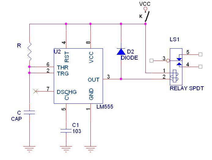

Chào các bác ! Chỗ em làm đang cần thiết kế mạch điện tử tạo thời gian trễ khoảng 30s. Bác nào có sơ đồ mạch làm ơn giúp em. Đội ơn các bác lắm lắm !

bạn dùng mạch này xem sao.khi cấp điện cho mạch thì mạch bắt đầu tính thời gian, khiddungss thời gian đặt thì relay sẽ đóng. thời gian trễ Ttr=R*C. chúc bạn thành công!!!
Em xem datasheet của con 555 thì hình như đây là mạch dùng để tạo xung vuông hay sao ấy. Mạch định thời thì chân 6 nôi với 7 qua một con trở lên nguồn còn chân 2 thì dùng để nhận tín hiệu kích thích thì phải.
Mạch định thời mà bạn nói là mạch đơn ổn, nó là sơ đồ mà bạn Mrgiang99 post đó. Còn mạch tạo xuông vuông là mạch dao động đa hài. Ban maiyeumatden thì muốn dùng mạch trễ nên mình post mạch theo ý bạn ấy. Mạch đó hoạt động như sau: khi bạn cấp nguồn cho mạch thì sau thời gian T=1,1RC relay mới được kích. Đây là mạch được sử dụng rất nhìu trong thực tế để đóng trễ mạch với mục đích bảo vệ thiết bị tránh dòng ko ổn định ( ví dụ trong trường hợp cúp điện và có điện đột ngột).
D2 để xả dòng điện cảm ứng khi cắt điện cuộn dây role. Không có dễ làm hỏng IC. Không nên đấu thẳng chân 3 IC vào role. Nên dùng một con tran để đệm

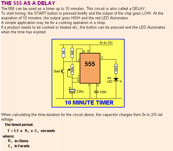

Để hiểu rõ hơn bạn có thể tham khảo mạch sau, có giản đồ thời gian
Link http://home.cogeco.ca/~rpaisley4/LM555.html#20
Nói tới định thời ai cũng nghĩ ngay tới NE555/ HA17555. Đây là CT tính định thời của nó: T=1.1 R*C. R là điện trở nối chân 6,7 lên Vcc, C là tụ nối chân 6,7 xuống Gnd.
