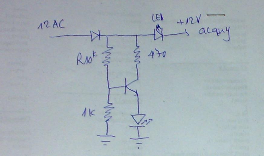

Mình định làm 1 mạch sạc tự ngắt đơn giản như thế này để nạp cho ắc quy 12v xe máy không biết có chạy được không?,nhưng mình không biết Transistor ở đây sử dụng con gì là hợp lí nhất,có ai góp ý giúp mình với
Mạch sạc tự ngắt
Nguyên lý mạch này theo mình như sau: Khi accu nạp led nối tiếp accu sáng báo nạp, khi accu no led ở chân E Transistor sáng báo accu no. Vấn đề đặt ra là bạn phải tìm được con led nối tiếp accu có dòng lớn không thì nạp bao giờ cho no. Còn transistor thì chỉ cần bóng ngược công suất đủ sáng led dòng nhỏ. Còn tự ngắt thì thì mình nghĩ ko tự ngắt.Nguyên văn bởi thaibinhtvt Xem bài viếtMình định làm 1 mạch sạc tự ngắt đơn giản như thế này để nạp cho ắc quy 12v xe máy không biết có chạy được không?,nhưng mình không biết Transistor ở đây sử dụng con gì là hợp lí nhất,có ai góp ý giúp mình với

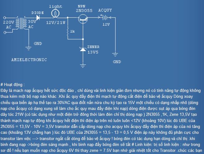

Mình có làm thử theo mạch này. Nhưng điện áp ra pin không được lên đến 5V như mình muốn, hơn nữa điện áp trên diode zener chỉ là 3V thôi. không hiểu làm thế nào nữa.Nguyên văn bởi alone76816 Xem bài viếtbạn dùng mạch này đi,cũng nhỏ gọn,dễ làm lắm nè :
Bạn thử đảo đầu diod zenner lại xem. Nếu vẫn không được thì thay zenner khác. Mạch này mình làm rồi, chạy tốt tuy dòng nạp ban đầu khá lớn.(Đối với accu phóng gần hết điện.)Nguyên văn bởi hoabantrang Xem bài viếtMình có làm thử theo mạch này. Nhưng điện áp ra pin không được lên đến 5V như mình muốn, hơn nữa điện áp trên diode zener chỉ là 3V thôi. không hiểu làm thế nào nữa.
chọn TRAN gì thì phải căn cứ vào dòng qua nó, chất lượng TRAN, điện áp rơi trên TRAN càng bé càng tốt vì khi đó tran sẽ đỡ nóng.Với 2N3055 cũng tốt nhưng hơi khó khi kế nối với cực C đối với những ai ít tiếp xúc với sò này.Con này hàn trực tiếp lên vỏ thì thoát nhiệt rất nhanh------>khó hàn nếu mỏ hàn CS thấp.Chỉ bắt vít là nhanh.
Có thể bạn mắc nhấm cực của Transistor nên mới như thế, bạn thử xem datasheet lại xem thế nào . Còn cái bóng đèn 12V/21W bạn có thể thay bằng con điện trở công suất (giả sử như 0.1Omh/5W), bởi vì mình thấy cái bóng đèn 12V/21W thì quá sáng, xài như vậy thì phí công suất thôi .Nguyên văn bởi hoabantrang Xem bài viếtMình có làm thử theo mạch này. Nhưng điện áp ra pin không được lên đến 5V như mình muốn, hơn nữa điện áp trên diode zener chỉ là 3V thôi. không hiểu làm thế nào nữa.
Với các bạn mới tập tành mạch thật thì tốt nhất tiếp xúc với các tran công suất vừa thôi kẻo lại luộc sò mà ăn với nhau.Các bạn nên biết cách xác định chân, nguyên lí làm việc cơ bản của linh kiện đó thì chắc chắn các bạn tiến bộ rất nhanh đó.Goodluck!

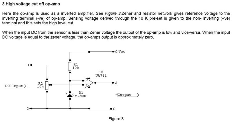

Bạn theo sơ đồ này nhá. Muốn mạch cắt luôn thì đầu ra op-amp nối với Trans lái rờ le. Tiếp điểm rờ le phải lắp ngay nguồn vào (cắt trước biến thế nguồn) để khi ắc quy tụt áp chút đỉnh thì rờ le cũng ko đóng lại. Tránh rờ le bị lạch cạch.Nguyên văn bởi nhanlt Xem bài viếtBộ sạt 24VDC của mình bị hỏng mạch ngắt sạt nên thiết bị của mình bị chai acquy hoài.Mình muốn làm mạch ngắt sạt 24VDC. Các bạn chỉ mình với. Cám ơn nhiều.
