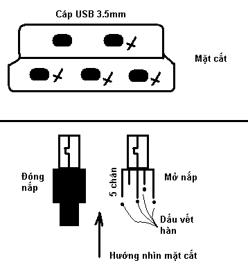

Mình có 1 sợi dây cáp chuyển từ cổng USB của máy tính sang cổng USB 3.5mm (dùng cho mp3). Hiện giờ nó bị đứt ngay đầu USB 3.5mm (đứt ngay các mối chì). Chỉ có 4 dây vào là Đỏ - Xanh - Đen - Trắng. Nhưng cổng USB 3.5mm có tới 5 chân ra, trong đó có 4 chân còn vết hàn chì. Không biết giờ mình phải hàn lại theo thứ tự nào, mọi người biết về lĩnh vực này xin giúp đỡ..
Dây cáp USB 3.5mm bị đứt, làm sao đấu lại
Ảnh dạng Jpeg đây . . .Nguyên văn bởi hoangdai Xem bài viếtbạn nên up ảnh dạng Jpeg để anh em cùng giúp đỡ.Theo như hình bạn post thì VCC là chân trái ngoài cùng.Các chân còn lại suy ra tiếp theo thứ tự trên.
Mình đã tìm ra, đơn giản là rút nắp kim loại ra, sẽ thấy được 5 chân & dùng VOM để đo. Không ngờ chỉ một động tác nhỏ đã đỡ tốn 10k, hj, tí nữa là em mất buổi ăn sáng rùj.Nguyên văn bởi cddt061 Xem bài viếtMua 1 dây mới đi! 10k thôi ah!

Comment tí: nó có 5 dây vì ngoài 4 dây VCC,+data,-data,GND nó còn 1 dây vỏ chống nhiễu nữa. dây thứ 5 nối với vỏ kim loại của 2 đầu và bọc kim suốt chiều dài dây. Một số loại cáp truyền ko có dây thứ 5 này. và thường thì dây thứ 5 ko nối với GND nhưng một số anh chị em cứ thích nối vào
