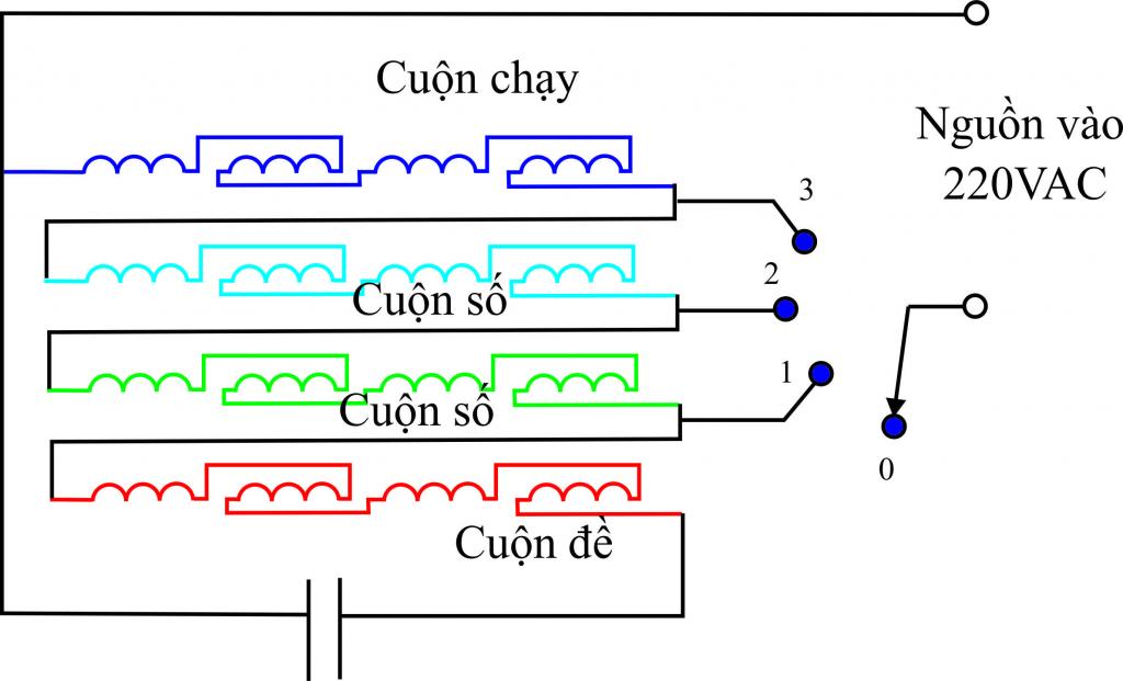

Vẽ sơ đồ như co nhóc thì dân thường sao hiểu được, bạn hãy vẽ theo kiểu cuộn dây thông thường và nên có chú giải vài lời, kèm theo nguyên lý hoạt động thì càng tốt, chúc thành đạt.
Xin sơ đồ quạt bàn
Sơ đố này mình đã post lên nhiều lần cho các bạn rồi . Nếu bạn chưa có thì mình sẽ post lại. Trong sơ đồ này điện trở của cuộn chạy khoảng 250-280ohm. Điện trở của cuộn đề khoảng 250ohm còn hai cuộn số mỗi cuộn khoảng 70-80ohm. Giá trị của điện trở này hoàn toàn có thể đo được bằng đồng hồ VOM chỉ thị kim bình thường ở thang đo Rx10 chứ không cần phải có đồng hồ ohm met tới mili ohm. Chắc bạn chưa từng đo nên mới nói như vậy. Mình chỉ post sơ đồ còn nguyên lý và từ trường thì bạn tự phân tích vì việc này bất cứ dân học điện nào cũng phải biết. Cứ cho điện vào đầu chạy còn đầu kia vào một trong các đầu số là có thể phân tích từ trường THUẬN TỪ HAY PHẢN TỪ của cuộn số với cuộn đề và chạy.Nguyên văn bởi dangtap Xem bài viếtBạn quanghien nói đưa ra sơ đồ thực tế hay hơn mà mình tìm chẳng thấy đâu cả, bạn hãy post lên cho mọi người xem đi, chào thân ái.

Thanks QUanghien54, cái này có ích đây, đang cần đấu lại dây cho quạt . hihi. mod nó lại thành cái máy mài xài chơi. Thanks once againTôi học hỏi hiểu biết của bạn và chia sẻ hiểu biết cho bạn.

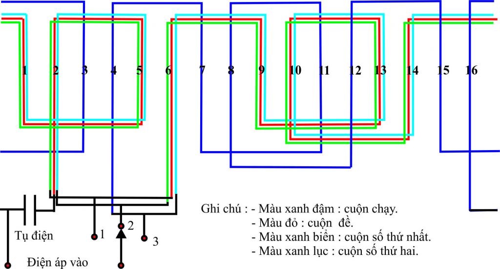

Đây là sơ đồ dây quấn quạt bàn. Mình đã đánh dấu màu cho mỗi cuộn dây để bạn dễ dàng đấu dây.Nguyên văn bởi mottamhon Xem bài viếtMình có một chiếc quạt bàn ASIA bị ngã gãy cổ và đứt hết giây từ trong các cuộn dây.
Mình đã tháo hết ra và tìm thấy 8 đầu dây đồng nhỏ.
Mình đã xác định được nó nằm ở cuôn nào và đánh dấu bằng số.
Nhưng mình không biết làm sao để nối nó với số ở dưới.
Mong các ban giúp mình.
Cảm ơn nhiều.
Thân chào.
