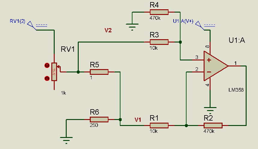

Mình làm mạch khuếch đại vi sai như sơ đồ kèm theo. Mô phỏng trên Proteus thì tốt nhưng khi lắp mạch thì bị nhiễu nhiều (10%). Kính mong các bác góp ý giúp hay có sơ đồ khác hay hơn thì giúp mình với. Cám ơn mọi người.
Anh nên dùng nguồn đôi.
Dùng nguồn đơn mà ráp như trên thì các tín hiệu nhỏ sẽ bị sai số nhiều lắm.
Mà quên, cái trị số R5 của anh là bao nhiêu ấy nhỉ?

em có 2 tín hiệu ngõ ra là Vout+ và Vout- với độ sai biệt là khoảng hơn 10mV, em định dùng OP07 để làm mạch trừ sau đó đưa qua thêm 2 tầng OP07 để làm mạch khếch đại tín hiệu sai biệt đó.Em chưa dùng con LM358 này và nếu theo hình nguyên lý thì chức năng của nguyên lý cũng là khếch đại độ sai biệt đúng không?
vậy công thức tính độ khếch đại như thế nào?
