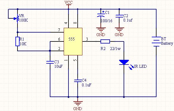

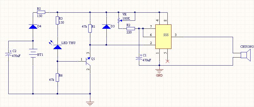

Mạch thu:Nguyên văn bởi forever10888 Xem bài viếtMong anh em trong 4rum giúp đỡ gấp ! Mai nộp rồi mà mạch vẫn chưa chạy ! Mình post hình ảnh sơ đồ nguyên lý lên đây mong anh em xem hộ xem sai sót ở đâu mà mạch không chạy !
[ATTACH]26397[/ATTACH]đây là mạch phát
[ATTACH]26396[/ATTACH]đây là thu !

con Q1của mạch thu ráp sai rồi kìa, đổi chân số 3 và số 2 lại. chân số 3 là cực E thì phải nối xuống mass còn chân 2 là cực C nối với R1 rối nối Vcc, con tụ C2 và R5 bỏ đi, ngay chân B của Q1 phải nối thêm con trở nữa.Last edited by caovanhuong; 14-12-2010, 12:07.
Lạ nhỉ... mạch chuẩn rồi mà, bạn thử kiểm tra lại ic555 xem sao có thể hàn nóng quá nó tèo rồi, thay ic mới xem...Nguyên văn bởi forever10888 Xem bài viếtMong anh em trong 4rum giúp đỡ gấp ! Mai nộp rồi mà mạch vẫn chưa chạy ! Mình post hình ảnh sơ đồ nguyên lý lên đây mong anh em xem hộ xem sai sót ở đâu mà mạch không chạy !

Lỗi phát sinh này có ai biết vì sao không /Nguyên văn bởi forever10888 Xem bài viếtMạch của em đã đổi lạ chân linh kiện rôi song bg nảy sinh vấn đề là mạch chạy ngược lại : Tức khi cho thu phát gần nhau( đối điện) nó luôn sáng ! khi chắn ngang thì lại tắt ! đảo lộn hết rồi ! help !
Mình nghĩ do lệch pha ai biết phải xử lí thế nào để cùng pha không?
Và làm thế nào để hết nhiễu không?
Mạch thuNguyên văn bởi forever10888 Xem bài viếtMạch của em đã đổi lạ chân linh kiện rôi song bg nảy sinh vấn đề là mạch chạy ngược lại : Tức khi cho thu phát gần nhau( đối điện) nó luôn sáng ! khi chắn ngang thì lại tắt ! đảo lộn hết rồi ! help !
bạn dùng VOM đo lại coi. khi không bị chắn ngang thì áp trên R6 là bao nhiêu và khi bị chắn ngang thì áp trên R6 là bao nhiêu (khi đo thì mạch phát phải hoạt động nhé)
đồng ý với bác là phần thu nên dùngNguyên văn bởi duong_act Xem bài viếtMạch này chỉ đóng cắt. Không nhất thiết phải dùng xung ở mạch phát, có thể sẽ tăng công suất phát lên rất nhiều. Mạch thu nên dùng OP-AMP ( 358 , 324, 4558 ,TL072....) thay cho transistor.
opam kđ thay trans nhưng phần phát vẫn cần tạo xung nếu ko sẽ bị nhiễu bởi as môi trường. Và phần thu cần lắp thêm bộ lọc tần số nữa
Trường hợp phần phát tạo xung để chống nhiễu chỉ thực sự có tác dụng khi phần thu có chọn tần . Trên sơ đồ kia mạch thu không có chọn tần nên không cần tạo xung ở phần phát. Còn nếu phát tạo xung và thu chọn tần thì là quá tốt rồiNguyên văn bởi quanghao Xem bài viếtđồng ý với bác là phần thu nên dùng
