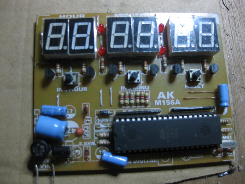

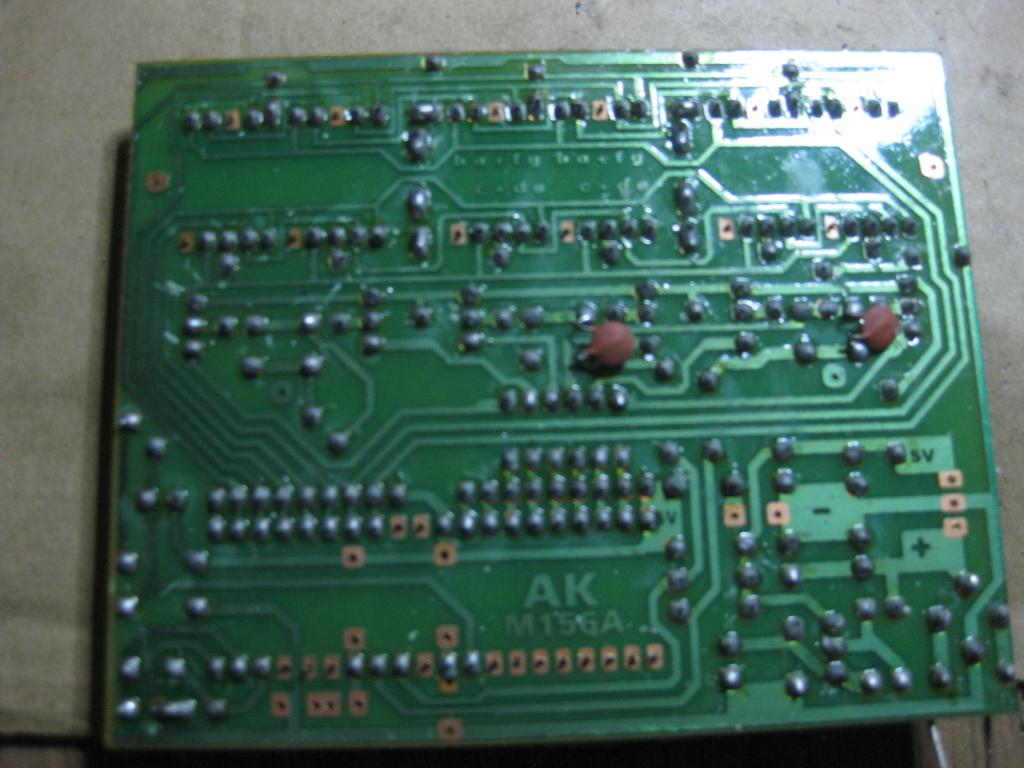

xin chào các bạn, mình mới mua cái mạch đồng hồ số về cắm điện vô xài bình thường khi cúp điện, nó ko lưu lại giờ như củ,,,có điện lại nó trở về sáu con số 0,,,,xin hướng dẫn cho em gắn cục pin 3v để cho nó lưu lại giờ đang chạy....cám ơn rất nhiều...

Cái bo này không có IC thời gian thực nên o lưu được giờ, chỉ là mạch có con vi xử lý đếm cho vui thôi, mình nghĩ chắc bạn mua nhầm rồi, vào mấy diễn đàn kiếm sơ đồ làm mới còn khỏe hơn ngồi vọc cái bo này, ở đây chẳng hạn

mạch đồng hồ này dùng vi điều khiển 89C51 , theo mình thấy nó chạy bằng cách tự tạo thời gian đếm giây nên có thể sẽ sai số nhiều nếu sài lâu. Còn về lưu thời gian thì chắc chắn với bạn nó sẽ ko lưu đâu. Mạch ko có IC thời gian thực nêu có gắn pin CMOS vào thì cũng ko để làm gì. Mình nghĩ bạn chưa biết nhiều về điện tử lắm, nếu có ý định đi mua cái khác thì nên hỏi người tao loại có lưu thời gian và bạn có thể yêu cầu người ta cấp nguồn thử xem có nhớ ko, nếu người ta ko chịu bạn có thể nhìn trực quan thấy, loại mạch có lưu thời gian sẽ có ít nhất 2 con IC 1 con nhiều chân 1 con 8 chân và có thêm cục pin CMOS. Nếu mạch 2 IC mà ko có pin thì cũng có thể lưu nhưng tốt nhất ko nên mua loại này vì sài lâu phải thay con IC thời gian vì pin nó nằm bên trong IC. Giá mạch mình ko biết nhưng mình có thể tính bạn xem để đỡ bị hố:
- 1 VDK cỡ 20k
- IC thời gian thực china cỡ 20k
- Led 7 đoạn cỡ 4k/1
- Pin CMOS 8k
- Thạch anh VDK 2k, thạch anh real time 2k
- Vài thứ lặt vặt cho cỡ 10k

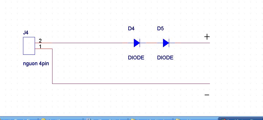

mắc như mạch áp dụng với mất điện mạch vẫ hoặt động bt.với đế 4 pin 1,5v có bán rất nhiều 4k/1 chiếc.lúc có điện pin sẽ ko cấp điện nếu nguồn cấp cho mạch lớn hơn 5v.và cũng ko có dòng ngược vào pin.Nguyên văn bởi khampha2010 Xem bài viếtxin chào các bạn, mình mới mua cái mạch đồng hồ số về cắm điện vô xài bình thường khi cúp điện, nó ko lưu lại giờ như củ,,,có điện lại nó trở về sáu con số 0,,,,xin hướng dẫn cho em gắn cục pin 3v để cho nó lưu lại giờ đang chạy....cám ơn rất nhiều...Sửa biến tần, Servo, Máy hàn , Máy tính công nghiệp, Nguồn xung 0978666571

Em có biết lập trình VDK 8051 ko( hỏi như em chắc là ko biết rồi), vậy thì em có gắn vào cũng ko đc gì đâu, nó ko hiểu là cái gì. Phải lập trình lại cho chip VDK mới đc. Còn gắn 4 cục pin ngoài thì mạch có thể chạy nhưng ko biết đc bao lâu, anh đã tự làm 1 cai đồng hồ như thế (ko dùng RTC) gắn thử cục li-on 1050mAh, chạy đc 2 tiếng.Nguyên văn bởi khampha2010 Xem bài viếtxin chào các bác, em mới mua thêm một con ic ds1307 và thạch anh 32.768khz và cục pin 3v, hướng dẫn em cách gắn vô mạch trên , cám ơn nhiều...

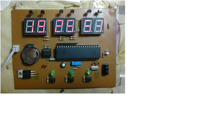

còn mạch có ds1307 và thạch anh 32.768khz, cục pin 3v. Nếu mạch ko có nguồn ngoài cấp vào, thì thời gian vẫn chạy, khi có điện thì sẽ xuất ra LED (khi ko có nguồn ngoài cấp vào chỉ có 1307 dùng nguồn của pin và theo datasheet thì mạch lúc đó chỉ tiêu hao công suất khoảng vài µW).Last edited by chung1608; 17-06-2011, 15:26.

Làm như mạch của bạn này nhưng chỉ cấp nguồn cho con 89 thôi. Vậy lúc mất điện nguồn pin vẫn nuôi cho 89 chạy để đảm bảo khi có nguồn lại nó đúng giờ hehe.Nguyên văn bởi phamtinh.dt Xem bài viếtmắc như mạch áp dụng với mất điện mạch vẫ hoặt động bt.với đế 4 pin 1,5v có bán rất nhiều 4k/1 chiếc.lúc có điện pin sẽ ko cấp điện nếu nguồn cấp cho mạch lớn hơn 5v.và cũng ko có dòng ngược vào pin.^^ DD3N điên nặng gấp 3 lần người thường ^^
xin chào các bác, em lên mạng tìm được cái mạch đồng hồ giống như cái mạch của em mua,,,nhưng mạch nó có cục pin 3v và ic ds1307, con ic ds1307 này làm nhiệm vụ của nó là làm gì vậy các bác, xin hướng dẫn giúp em vì mỗi lần cúp điện , có lại là chỉnh lại tùm lum mất công quá,,,,em cám ơn rất nhiều..
DS1307 là IC thời gian thực, khi cấp xung bằng thạch anh 32768kHZ và dùng phần mềm thây đổi các giá trị thanh ghi bên trong nó, nó sẽ hoạt động như 1 đồng hồ thời gian, vấn đề của em là mạch của em đc thiết kế và lập trình để chạy như 1 đồng hồ nhưng ko có IC thời gian thực. Còn mạch em post nó đc thiết kế chung với IC thời gian thực. Nếu mạch của em muốn lưu thời gian khi cúp điện và tự hiển thị đúng khi có điện trở lại, em phải gắn thêm IC thời gian thực vào mạch và lập trình lại cho VDK 8951 trong mạch của em giao tiếp với DS1307.Nguyên văn bởi khampha2010 Xem bài viếtxin chào các bác, em lên mạng tìm được cái mạch đồng hồ giống như cái mạch của em mua,,,nhưng mạch nó có cục pin 3v và ic ds1307, con ic ds1307 này làm nhiệm vụ của nó là làm gì vậy các bác, xin hướng dẫn giúp em vì mỗi lần cúp điện , có lại là chỉnh lại tùm lum mất công quá,,,,em cám ơn rất nhiều..
nên nhớ Vcc của 89 và Vcc của LED 7 đoạn là chung,làm sao cấp nguồn cho 89 mà nguồn của LED lại ko đc cấp. Cắt mạch đi dây lại à.Nguyên văn bởi 008 Xem bài viếtLàm như mạch của bạn này nhưng chỉ cấp nguồn cho con 89 thôi. Vậy lúc mất điện nguồn pin vẫn nuôi cho 89 chạy để đảm bảo khi có nguồn lại nó đúng giờ hehe.

cái này thiếu gì cách để cấp nguồn cho riêng 89.nhưng mạch phải biến đổi nguồn đôi chútNguyên văn bởi chung1608 Xem bài viếtnên nhớ Vcc của 89 và Vcc của LED 7 đoạn là chung,làm sao cấp nguồn cho 89 mà nguồn của LED lại ko đc cấp. Cắt mạch đi dây lại à.Sửa biến tần, Servo, Máy hàn , Máy tính công nghiệp, Nguồn xung 0978666571

mới nói cắt mạch hàn dây lại.Nguyên văn bởi phamtinh.dt Xem bài viếtcái này thiếu gì cách để cấp nguồn cho riêng 89.nhưng mạch phải biến đổi nguồn đôi chút
